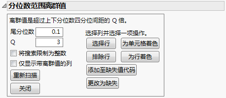

“分位数范围离群值”面板支持您指定如何计算离群值以及您希望如何管理离群值。
“分位数范围离群值”窗口
Quantile Range Outliers Window
离群值是超过上下分位数 Q 倍四分位间距的所有值。您可以调整 Q 值和四分位间距的大小。
尾分位数
用于计算四分位间距的下分位数的概率。上分位数的概率通过“1 - 尾分位数”计算得出。例如,尾分位数值 0.1 意味着四分位间距介于数据的 0.1 和 0.9 分位数之间。默认值为 0.1。
Q
帮助确定离群值的倍数。离群值是超过尾分位数值和“1 - 尾分位数”值的 Q 倍四分位间距的值。比起较小值,较大的 Q 值能提供更为保守的一组离群值。默认值为 3。
将搜索限制为整数
将离群值仅限定为整数值。该设置限制搜索离群值,以便查找行业特定的缺失值代码和错误代码。
仅显示具有离群值的列
将报表中的列列表限定为仅包含离群值的那些列。
使用您的指定显示报表后,可通过许多方法对这些极值进行操作。您可以通过选择“分位数范围离群值”报表中的指定列来选择列中的离群值。
选择行
选择数据表中选定列内的各行离群值。
排除行
开启“分位数范围离群值”报表的选定列中的离群值的排除行状态。点击重新扫描更新“分位数范围离群值”报表。
为单元格着色
对数据表中选定的离群值的单元格着色。
为行着色
为包含数据表中选定列的离群值的行着色。
添加至缺失值代码
将选定的离群值添加至“缺失值代码”列属性。使用该选项标识数据中已知的缺失值或错误代码。缺失值和错误代码往往是整数,有时还是正的或负的一串 9。点击重新扫描更新“分位数范围离群值”报表。
注意:若在启动窗口中指定了“依据”变量,则“添加至缺失值代码”不可用于“分位数范围离群值”。
更改为缺失
将离群值改为数据表中的缺失值。将值改为缺失值时务必要小心。只有在明确数据无效或不准确时才将值改为缺失值。点击重新扫描更新“分位数范围离群值”报表。
重新扫描
在执行离群值操作之后重新扫描数据。
注意:按住 Ctrl 键并点击重新扫描以重新扫描所有命令组。
关闭
关闭“分位数范围离群值”面板。
注意:按住 Ctrl 键并点击关闭以关闭所有命令窗口。
