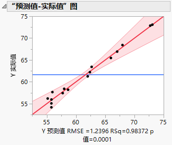

简化模型
“预测值-实际值”图显示该模型显著。没有证据表明失拟。
完全模型的“预测值-实际值”图

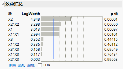

“效应汇总”报表表明有一些效应不显著。特别是,X2*X3 是最不显著的效应,其 P 值为 0.99563。接下来,您需要以交互方式使用“效应汇总”报表来系统化地简化该模型。
“效应汇总”报表
1. 在“效应汇总”报表中,点击 X2*X3,然后点击删除。
模型随之更新。
“效应汇总”报表中的“p 值”列指示 X1*X3 不显著。
2. 点击 X1*X3,然后点击删除。
X3*X3 的 p 值指示其不显著。
3. 点击 X3*X3,然后点击删除。
4. 点击 X1*X2,然后点击删除。
请注意,X3 不显著。它未包含在任何更高阶的效应中,所以您可以删除它,而不会破坏“效应遗传”原则。请参见效应遗传。
5. 点击 X3,然后点击删除。

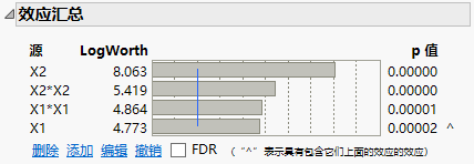

简化模型后的“效应汇总”报表
余下的所有效应都显著。
