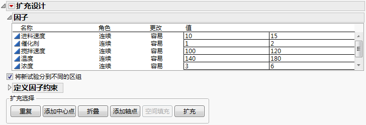

2. 选择实验设计 > 扩充设计。
3. 选择反应百分比并点击 Y,响应。
4. 选择进料速度、催化剂、搅拌速度、温度和浓度,然后点击 X,因子。
5. 点击确定。
选择扩充类型
6. 选择将新试验分到不同的区组以将分区组变量添加到设计中。
7. 点击重复,输入 2,然后点击确定。
注意:重复对话框要求提供要执行每次试验的次数。输入 2 将指定您希望每个试验在生成的设计中出现两次。这将对原始设计进行一次重复。

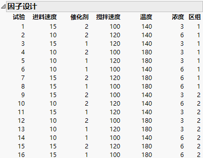

使用重复扩充的反应器数据设计
最初的 8 次试验位于“区组 1”中,重复的试验位于“区组 2”中。
注意:可以从“扩充设计”平台评估完整设计。有关设计评估的详细信息,请参见评估设计。

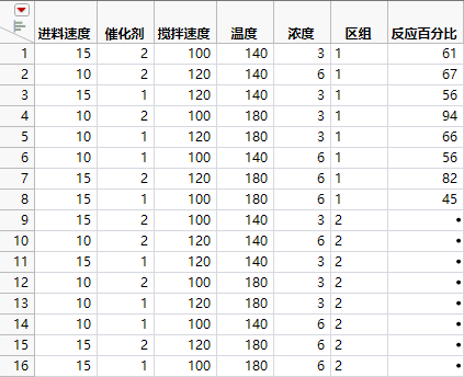

8. 点击制表。
重复的设计
该表包括“区组 1”中的原始设计和结果。扩充试验位于“区组 2”中。反应百分比值可在测量扩充试验后添加到该表中。
