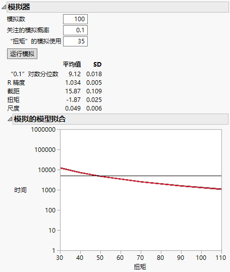

使用模拟器模拟基于用于构建设计的假设的试验计划的结果。这是一种在运行试验计划前评估试验计划是否充分的方法。
1. 为模拟数输入 100。
2. 为扭矩的模拟使用输入 35。
3. 点击运行模拟运行 100 次模拟实验。这样可以检查针对设计的先验假设,您计划试验的 100 个单元是否充分。
模拟结果
模拟的模型拟合显示 100 次模型模拟均相似,因为它们全部落在红色曲线所示的平均值附近。Y 轴位于对数尺度上。
4. 双击 Y 轴并从“类型”菜单中选择线性,然后点击确定。
现在很容易看到围绕 35 次正常使用条件的模拟拟合中的变异性。您期望在正常使用条件的估计值中看到变异性。模拟可帮助您评估您的 ALT 计划是否可接受。若变异过多,您可能需要增加试验的单元数或试验条件。
