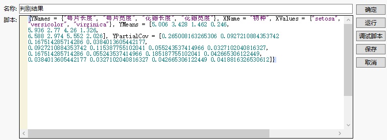

考虑使用 Iris.jmp 样本数据表中的判别脚本获得的分析。若您从“判别分析”红色小三角菜单中选择保存判别矩阵,则会将脚本判别结果保存到数据表。
Iris.jmp 的“判别结果”表脚本
注意:在脚本中,您可以将脚本命令“Get Discrim Matrices”发送到“判别”平台对象。这将获得与“保存判别矩阵”相同的值,但是不在数据表中储存它们。
