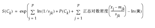

给定类 Ck, S(Ck) 的朴素得分公式是 P(Ck|(x1,..., xp)) 的表达式中分子的变化形式,该公式计算如下:
