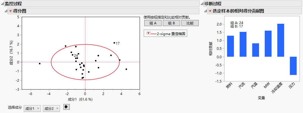

得分图
得分图显示主成分或偏最小二乘因子图。使用图下面的控件更改得分图中显示的成分。
使用图右侧的按钮分配和比较两组点之间的相对贡献。相对贡献显示两个或更多样本之间的差异。相对贡献显示基础过程变量中的哪些变化导致了样本组之间的差异。一个用途是调查受控样本与失控样本之间的差异。
组 A 为参考组,组 B 为对照组。每组都包含一个或多个点。若要分配参考组,请选择一个或多个点,然后点击“组 A”。若要分配对照组,请选择一个或多个点,然后点击“组 B”。若要显示“相对得分贡献图”,请点击“比较”。
包含第 17 行相对于第 24 行的相对贡献图的得分图
