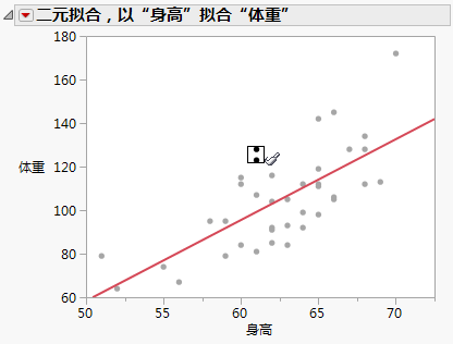

您可以使用指针选择矩形区域内的所有点。点击并拖动箭头可突出显示点。或者,您可以使用笔刷工具。将笔刷移至图形上方时,将选中矩形内的所有点。在数据表中标记为隐藏的任何点不会被选中。请参见隐藏行。
要使用笔刷工具选择点,请执行以下步骤:
1. 点击工具栏中的笔刷工具 。
2. 在图中点击并按住指针(现已变为笔刷形状)。随即出现一个矩形。
3. 将该矩形移至点的上方。在经过这些点时,这些点将突出显示并在图中和活动数据表中同时突出显示。
要在将笔刷形状的指针移至点上方时保持选中所有点,请在点击图中某个点之前按 Shift 键。选中的点也会在数据表中选定。
使用笔刷工具
4. 松开鼠标。矩形和数据表内的点仍然保持选中。
‒ 要更改选择矩形的大小,请在点击图中某个点之前按 Alt 键。拖动指针以调整选择框的大小。该形状就像一个切片工具,可以贯穿并突出显示任一个轴上的点切片。注意:会记住选择框的大小以便您下次使用笔刷工具时使用。
‒ 若您按 Ctrl 键并在选定点上点击笔刷工具,则选择矩形内的点会取消选择。选择矩形外的点会保持选中。
