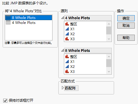

3. 在 4 Whole Plots 表中,选择实验设计 > 设计诊断 > 比较设计。
4. 从将“4 Whole Plots”对比列表中,选择 8 Whole Plots。
针对该设计的面板添加到启动窗口中。JMP 按照各列出现在两个设计表中的顺序自动匹配各列。
已完成的启动窗口
5. 点击确定。

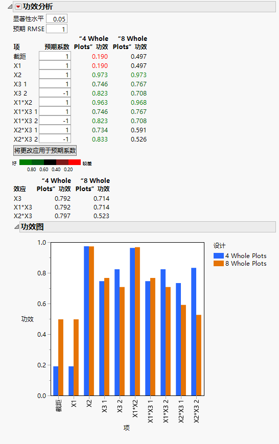

两个裂区设计的功效分析
“功效分析”报表显示:整区因子 X1 的功效对于 4 个整区设计 (0.19) 比起对于 8 个整区设计 (0.497) 要小得多。不过,4 个整区设计检测裂区效应的功效较高,特别是两个裂区因子的交互作用 X2*X3(0.797 对比 0.523)。请注意,色条和图例下面给出了组合效应 X2*X3 的功效。
