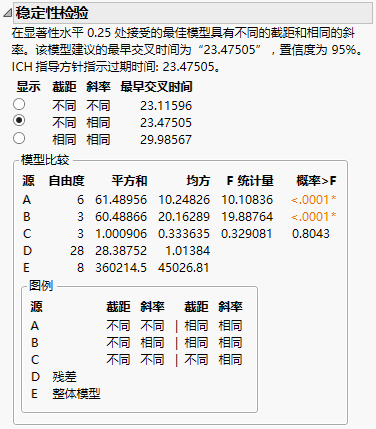

稳定性模型
等斜率检验的 p 值为 0.8043。由于该值大于显著性水平 0.25,所以未拒绝该检验,您可以得出结论:退化斜率在不同批次之间是相等的。
等截距和等斜率检验的 p 值 <.0001。由于该值小于显著性水平 0.25,所以拒绝该检验,您可以得出结论:截距在不同批次之间是不同的。
由于未拒绝等斜率检验,但拒绝了等截距检验,所以所选模型是具有“不同截距”和“共同斜率”的模型。该模型是在报表中选定的模型,并且提供估计的失效日期为 23.475。
