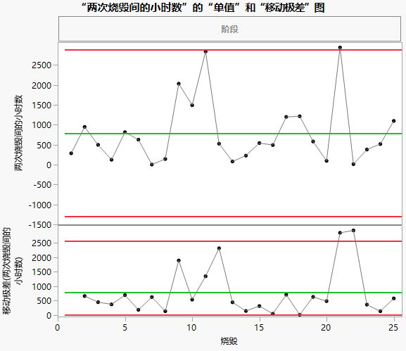

“两次烧毁间的小时数”的“单值”和“移动极差”图

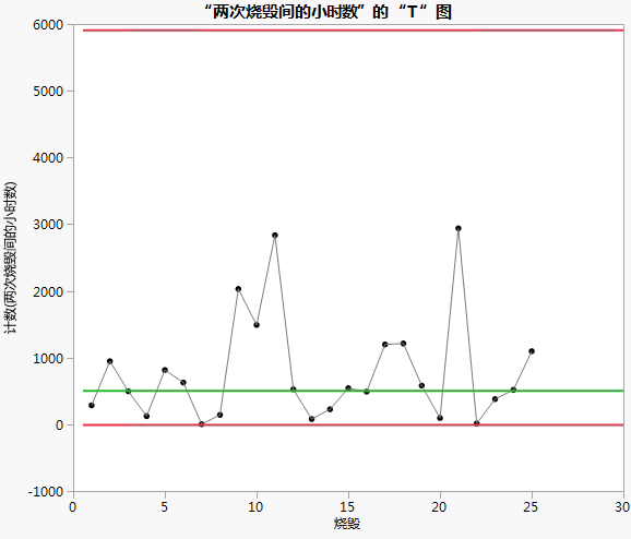

6. 在“限值”下,将 Sigma 从负二项改为 Weibull。
“两次烧毁间的小时数”的 T 图
在 T 图中,所有点都显示在控制限内。很明显,“单值”和“移动极差”图对于分析不合适,因为限值太狭窄了。
