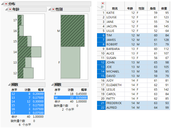

7. 在“数据过滤器”控制面板中,通过点击 M 分区选择所有男性。
包含男性的行在数据表和直方图中突出显示
您可以看到包含男性的所有行在数据表和直方图中均突出显示。现在,您决定只想查看年龄为 12 岁的学生。
8. 在年龄直方图中,选择表示 12 岁的直条。
现在的选择与数据过滤器中的选择不符。“数据过滤器”窗口中会显示一条警告消息及重置选择按钮。
