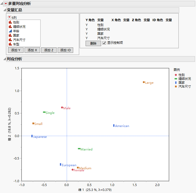

初始“多重对应分析”报表显示变量汇总、对应分析图和按重要性排列的数据维度的详细信息。从类别或个体的对应图中,您可以发现数据中存在的关联。详细信息列出了图中两个维度在多大程度上解释了数据表内关系的信息。
“变量汇总”显示分析中使用的列和您在启动窗口中选择的角色。若您选中“显示控制项”复选框,包含数据表中各列的列表将显示在左侧。您可以通过选择一列并点击“添加 Y”、“添加 X”、“添加 Z”或“添加 ID”来更改分析中的列。或者,您可以将该列拖到变量汇总表中的标题处。如此您不必返回到启动窗口就可以修改分析设置。
选中了“显示控制项”的“多重对应分析”报表
