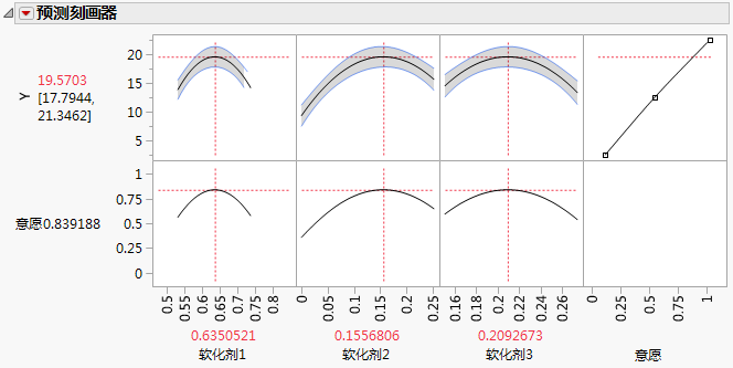

预测刻画器
报表包含预测刻画器。
1. 从预测刻画器,您可以看到交叉效应如何显示为预测迹线中的曲率。当您更改一个成分的值(拖动红线)时,其他两个成分的值会向相反方向移动以保持其比例和整体混料约束不变(成分之和必须为 100%)。
注意:预测刻画器迹线的轴范围为因子 p1、p2 和 p3 的上限和下限。当您探索成分的效应且达到第二个成分的限值时,它将无法进一步移动,而仅更改第三个变量来保持混料约束不变。
2. 要在可见的刻画曲线上显示考虑所有三个成分的水平的边界,请点击“预测刻画器”红色小三角菜单并选择边界刻画 > 边界处停止。
3. 要优化混料成分,请点击“预测刻画器”红色小三角菜单并选择最优化和意愿 > 意愿函数。
4. 点击“预测刻画器”红色小三角菜单并选择最优化和意愿 > 最大化意愿以获取最大 Y 的最优因子设置。
该刻画器显示最优设置(已四舍五入):p1 为 0.6350、p2 为 0.1557,p3 为 0.2093,这些设置给出的估计响应为 19.5703。
针对混料分析示例的刻画器中的最大意愿
