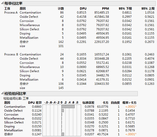

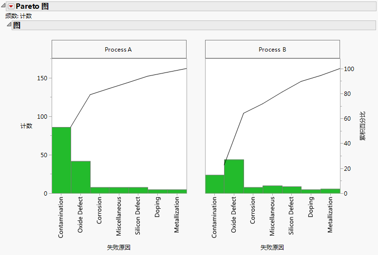

“Pareto 图”报表窗口
9. 点击“Pareto 图”红色小三角并选择计数分析 > 每单位比率和计数分析 > 检验组间比率。
“每单位比率”和“检验组间比率”的结果
请注意,使用样本大小 101 来计算组 A 中原因的 DPU;但使用样本大小 145 来计算组 B 中原因的 DPU。
若有两个分组变量(比如,日期和工序),“每单位比率”将为每种原因列出每种日期和工序组合的 DPU 或比率。不过,“检验组间比率”仅检验组间的总差异。
