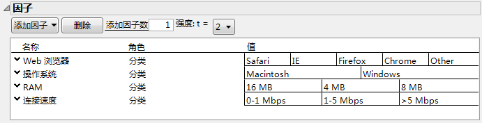

因子及其水平显示在“因子”分级显示项中。
软件因子的“因子”分级显示项
请注意四个因子的角色描述为“分类”。

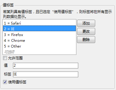

将 2 的值标签从 IE 改为 Internet Explorer。
8. 在“值标签”列表中选择 2 = IE。
进行了选择的“值标签”面板
9. 在“标签”旁边键入 Internet Explorer。
10. 点击更改。
更改将反映在数据表中。
