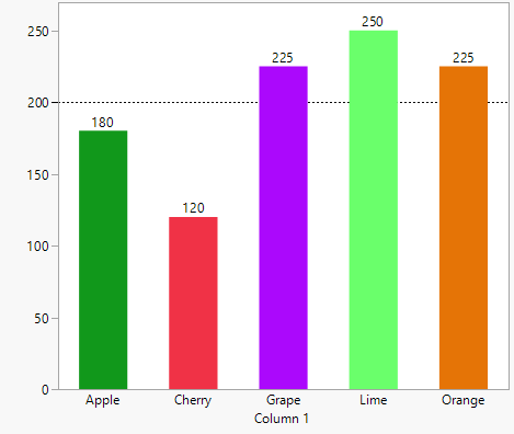

下面的图 1 显示了来自所有 10 包糖果的合并口味计数。
图 1:来自所有 10 包糖果的糖果口味计数条形图
没有做任何的统计检验,我们就能看出,每种口味的糖果数量不同。有些口味的糖果数少于期望的 200 颗,有些则多于 200 颗。但口味比例有怎样的不同呢?各种口味的糖果数量是否“足够接近”,让我们可以得出这样的结论:在许多包糖果中,每种口味的糖果数量相同?或者,各种口味的糖果数量是否差异很大,让我们无法得出这样的结论?换种说法,我们的数据值能否“足够良好”地与每种口味的糖果数量相等这个想法拟合?

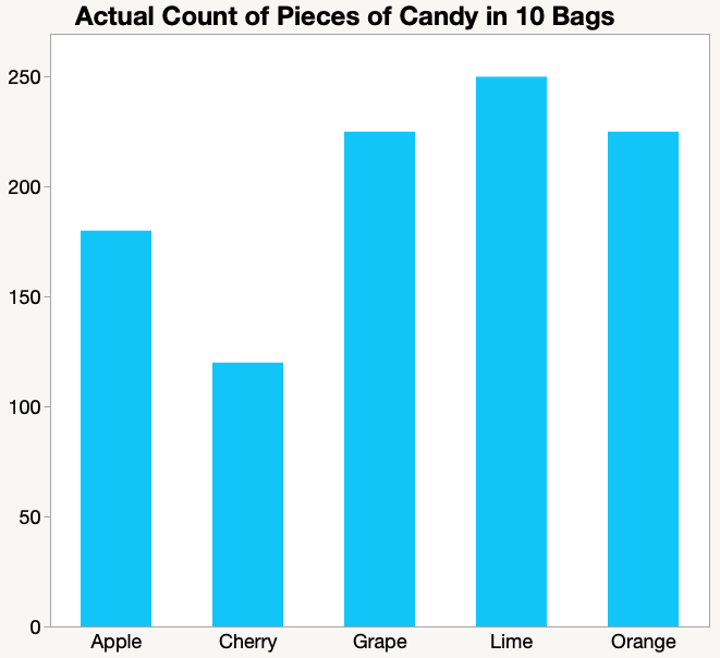

一个简单的数据条形图显示了观测到的各种口味糖果的计数:
图 2:观测到的各种口味的糖果计数条形图

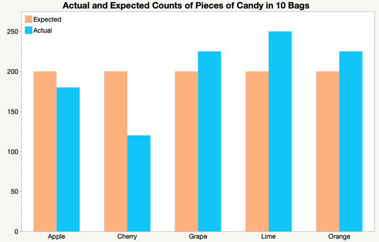

下面的并排图表以蓝色显示实际观测到的糖果数量。橙色条形显示期望的数量。可以看到,有些口味的糖果数量比期望的数量多,有些口味的糖果数量比期望的数量少。
图 4:将糖果实际计数与期望计数进行比较的条形图
统计检验为我们提供了一种方法来量化差异。我们样本中的实际数据是否“足够接近”期望的情况,能否得出整个糖果包总体中各种口味所占比例相等这个结论?从上面的糖果数据可以看出,即使没有做统计检验,大多数人也会认为数据并非“足够接近”。

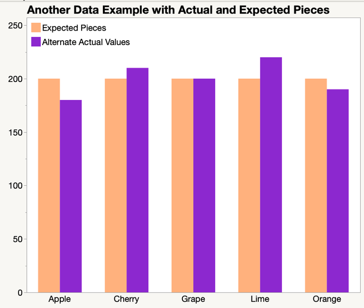

如果数据看起来像下面图 5 中的示例,该怎么办?紫色条形显示观测到的计数,橙色条形显示期望的计数。有些人认为数据“足够接近”,但有些人认为并非如此。统计检验提供了一种做出决策的常用方法,让每个人都可以针对数据集做出相同的决策。
图 5:使用另一个示例数据集将期望值与实际值进行比较的条形图

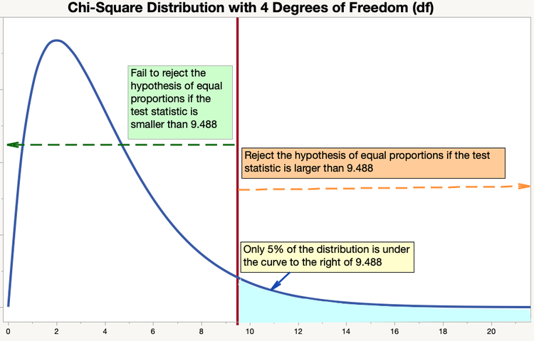

让我们使用卡方分布来更好地了解检验结果。您要检查检验统计量的值是否比分布中的临界值更极端。下面的分布显示了有 4 个自由度的卡方分布。它显示了 9.488 这个临界值如何“切割”掉 95% 的数据。仅有 5% 的数据大于 9.488。
图 6:具有 4 个自由度的卡方分布

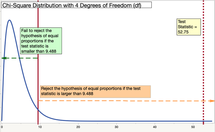

下一个分布图包含了我们的结果。您可以看到我们的检验统计量离尾部有多远,在 52.75 处以虚线表示。实际上,使用这个尺度,曲线看起来好像在 0 点处与虚线相交。但实施并非如此,它只是非常非常接近 0。我们可以得出的结论是:偶然发生这种情况是非常不可能的。如果真实的糖果包总体有相等的口味数量,我们极大看不到从 10 包糖果的随机样本得到的结果。
图 7:具有 4 个自由度并且绘制了检验统计量的卡方分布图
大多数统计软件都会显示检验的 p 值。这是在使用相似的样本并且假定原假设正确的情况下,找到更极端的检验统计量的可能性。p 值很难手动计算。就上图而言,如果检验统计量正好是 9.488,那么 p 值将是 p=0.05。检验统计量是 52.75 时,p 值会非常非常小。在这个示例中,大多数统计软件会将 p 值报告为“p < 0.0001”。这意味着,在使用另一个 10 包糖果的样本数据,并且假设我们对各种口味的糖果计数相等的原假设为真的情况下,得出更极端的检验统计量的可能性在 10,000 次中少于 1 次。
