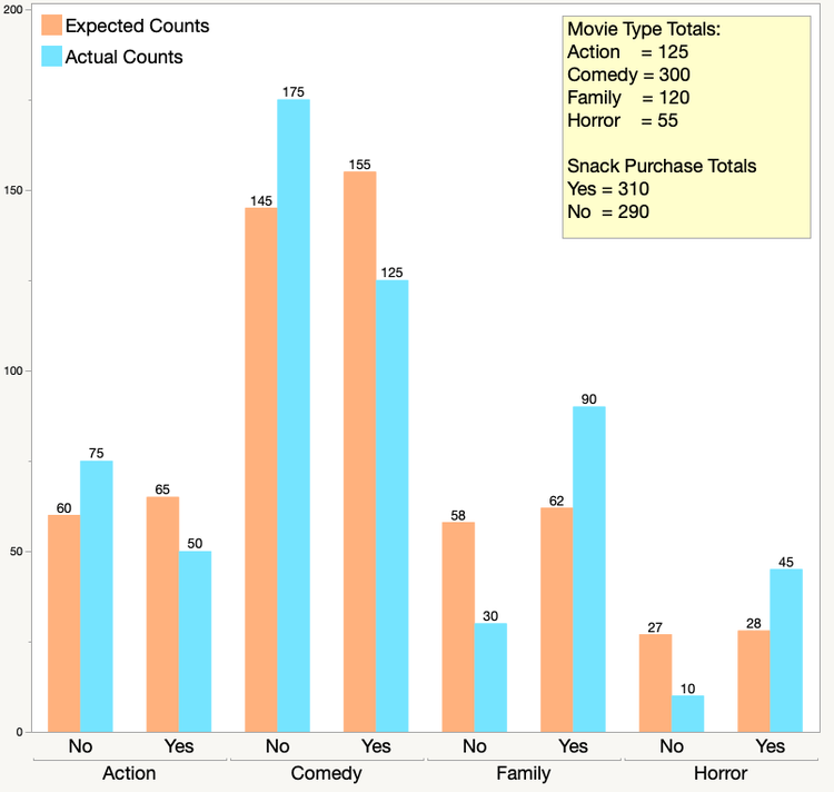

下面的并排图表以蓝色显示实际计数,以橙色显示期望计数。计数出现在条形顶端。黄色方块显示电影类型总数和购买零食总数。需要使用这些总计来找到期望计数。
比较恐怖电影的期望计数和实际计数。您可以看到,购买零食的人数比期望的多,不购买零食的人数比期望的少。
如果您查看所有 4 种电影类型以及观众是否购买零食,您可以看到,对大多数组合而言,实际计数与期望计数之间有相当大的差异。独立性检验通过检查来了解实际数据是否“足够接近”在两个变量互相独立时的期望计数。即使没有统计检验,大多数人也会说,这两个变量是不独立的。统计检验提供了一种做出决策的常规方法,让每个人可以针对数据做出相同的决策。

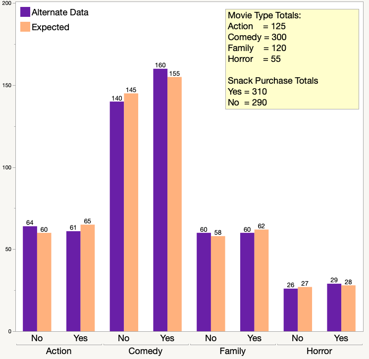

下面的图表显示另一个可能的数据集。在此数据集中,代表电影类型和购买零食的行总计数与列总计数完全相同,但购买零食数据中的“是”/“否”拆分不同。
紫色条形显示此数据中的实际计数。橙色条形显示期望计数,这与我们的原始数据集中的情况相同。期望计数相同,因为行总计和列总计相同。从上面的图形中可以看出,大多数人会认为电影类型与购买零食无关。如果您使用这些新数据来执行独立性卡方检验,检验统计量就是 0.903。卡方值仍是 7.815,因为自由度仍是 3。您将无法拒绝独立性这种想法,因为 0.903 < 7.815。不考虑上映的电影类型,电影院的老板可以估计需要购买多少零食。

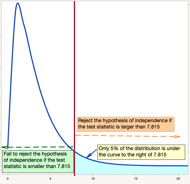

让我们使用卡方分布图来更好地了解 p 值。您要检查检验统计量的值是否比分布中的临界值更极端。下图显示了有 3 个自由度的卡方分布。它显示了 7.815 这个值如何“切割”掉 95% 的数据。在具有 3 个自由度的卡方分布中,仅有5% 的数据大于 7.815。

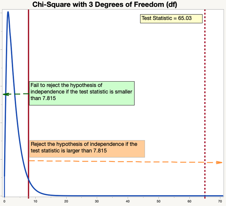

下一个分布图显示了我们的结果。您可以看到我们的检验统计量有多么远离尾部。实际上,使用这个尺度,分布曲线看起来好像在 0 点处与我们的检验统计量相交。但实施并非如此,它只是非常非常接近 0。我们可以得出的结论是:偶然发生这种情况是非常不可能的。我们从电影观众那里得到的结果是:如果说电影类型与购买零食之间真的没有关系,这种情况是极不可能发生的。
统计软件显示了检验的 p 值。这是在假设原假设为真时,使用相同大小的另一个样本得出的检验统计量比使用我们目前的样本得出的检验统计量更极端的可能性。这难以手动计算。就上面显示的分布而言,如果检验统计量正好是 7.815,那么 p 值将是 p=0.05。检验统计量是 65.03 时,p 值会非常非常小。在这个示例中,大多数统计软件会将 p 值报告为“p < 0.0001”。这意味着,使用另一个随机样本(并且假设原假设正确)找到更极端的检验统计量的可能性在 10,000 次中少于 1 次。
