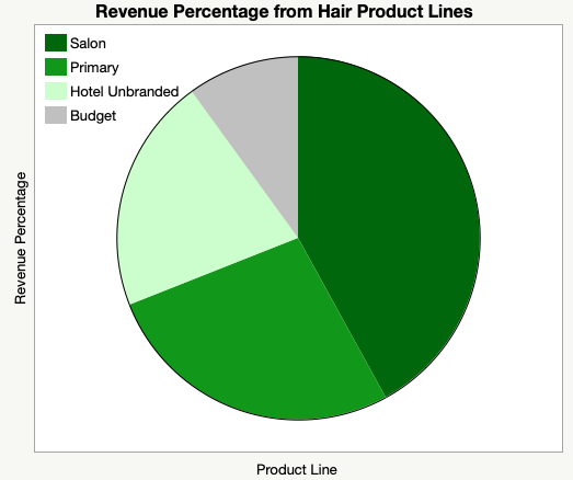

饼图是分成多个区域或切片的圆形。每个切片代表变量的一个水平的观测值计数或百分比。商务工作中经常会使用饼图。例如,显示客户类型百分比,不同产品带来的收入百分比,以及不同国家/地区产生的利润。有少量水平时,饼图有助于显示部分与整体的关系。例如,一个的饼图可以显示不同品牌产品线占收入的比例,如图 1 中所示。
图 1:含有 4 个变量的饼图
图 1 中的饼图显示,几乎一半的收入来自 Salon 产品线,其收入所占百分比大于其他产品线。Budget 产品线占收入的百分比最小。我们可以使用饼图来关注部分与整体的关系。

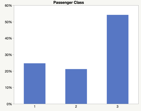

当表示部分与整体关系的值很相似时,饼图则不是最佳选择。请查看图 2 中关于泰坦尼克号的饼图。当目的是显示“几乎一半”的旅客在头等舱或二等舱里时,饼图是有帮助的。当目的是显示更多详细信息时,条形图更容易直观地解读。图 3展示了同样的数据在条形图中的情况。
图 3:基于图2数据绘制的条形图
在图 3 中,我们很容易看到,二等舱中的旅客比头等舱中的旅客少,因为我们的眼睛更善于比较条形图中的长度,而不是饼图中的角度和面积。

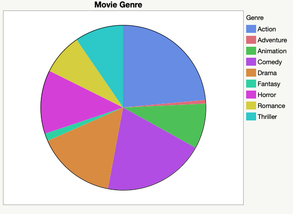

当我们希望显示具有多个水平的变量的部分与整体关系时,饼图往往不是最佳选择。图 4 中的饼图显示了各种电影类型部分与整体关系,但这种数据可视化结果难以解读。
图 4:含有多个类型的饼图
在含有那么多分区的饼图中,很难解读部分与整体的关系。而且,与图 2一样,当类别大小相似时,很难区分它们之间的差异。比如,是恐怖电影更多还是动画电影更多?这很难从饼图中确定。

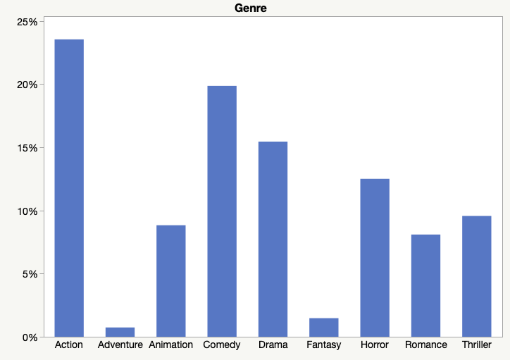

图 5 是同样的电影数据的条形图。
图 5:基于图4数据绘制的条形图

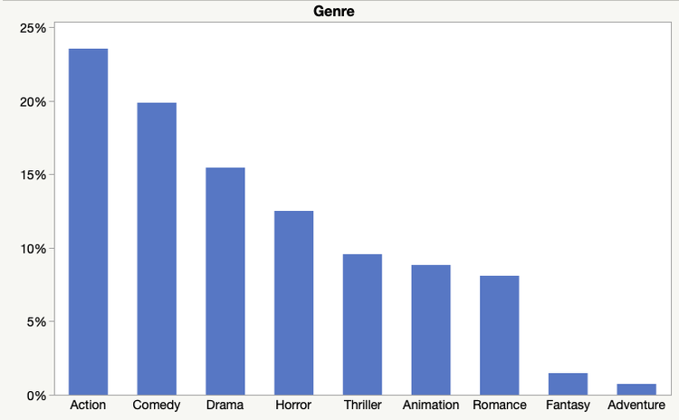

对于类型较多时,条形图比饼图可以更好地显示部分与整体的关系。可以看到,恐怖电影比动画电影多。还可以通过向条形添加标签或者将条形按百分比(而不是按字母顺序)排序来进一步优化条形图。在图 6 中,经过排序的条形图很容易说明部分与整体的关系,以及恐怖电影比动画电影多这个事实。
图 6:按百分比排序的条形图

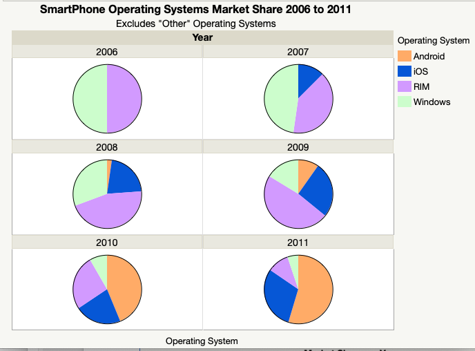

当分析的目的是显示部分与整体关系的变化时,特别是,当你不是关注特定的详细信息时,这时,多个饼图将非常有用。图 7 显示了关于智能手机的历史数据,从 2006 年发布第 1 部智能手机开始。每个饼图按照特定年份的操作系统显示了市场份额的部分与整体关系。
图 7:显示部分与整体关系变化的饼图
我们可以看到, Windows 操作系统如何最初在 2006 年以一半的市场份额脱颖而出,但最后在 2011 年市场份额显著缩小。同样,我们可以看到,Android 操作系统直到 2008 年才进入市场,但是到 2011 年已占有一半以上的市场份额。这里的分析目的是显示随时间推移而不断变化的部分与总体的关系。如果目标是显示每个操作系统随时间推移的变化,线图则是更好的选择。
