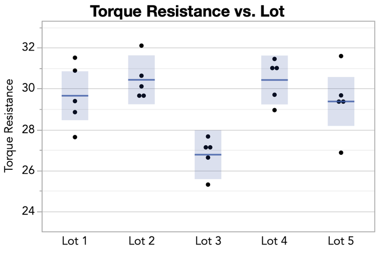

使用一种仪器来测量粘度,将其主轴浸入粘合剂罐中并进行旋转。该检验会产生一个测量值,称为扭矩阻抗。然后分别从最近 5 个批次中随机选择 5 个罐子进行检验,取得每个罐子的扭矩阻抗测量值,并绘制数据。
图 1:按批次显示的扭矩测量值图
从数据图中可以观测到,第 3 批罐子的扭矩测量值看起来低于其他批次样本的扭矩测量值。计算所有测量值的均值后,发现第 3 批的平均扭矩是 26.77,远低于其他 4 个批次,其他批次的均值都是 30 左右。
