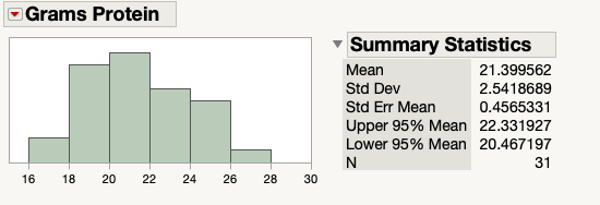

在进行分析之前,我们应该快速看一下数据。下图显示了关于能量棒的直方图和汇总统计量。
通过快速看一下直方图,我们可以看到,没有异常的点,即离群值。数据看起来大致呈钟型,因此我们的正态分布假设似乎是合理的。
通过快速看一下统计量,我们可以看到,平均值是 21.40,高于 20。从 31 根能量棒样本得出的这个平均值,是否表明代表整个总体未知均值的 20 克蛋白质标签是无效的?

为了在 t 检验中计算统计量,我们需要有均值、标准差和样本大小。上面图 1 的汇总统计量部分显示了这些数据。
我们将统计量四舍五入到两位小数。软件将显示更多的小数位数,并在计算中使用它们。(请注意,表 1 仅显示了两位小数;用于计算汇总统计量的实际数据有更多的小数位数。)

均值的标准误差 = $ \frac{s}{\sqrt{n}}= \frac{2.54}{\sqrt{31}}=0.456 $
这与上面图 1 中的值相符。

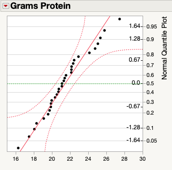

正态分布是对称的,这意味着它们在中心的两侧是“均等”分布的。正态分布没有极端值,即离群值。可以通过图形来查看正态分布的这两个特征。前面我们已确定,能量棒数据“足够接近”正态,因此可以采用正态性假设。下图显示了数据的正态分位数图,与我们的决策相符。
您也可以使用软件来执行标准的正态性检验。下图显示了使用 JMP 软件来检验正态性的结果。我们无法拒绝正态分布假设。
我们可以采用能量棒数据呈正态分布这个假设。

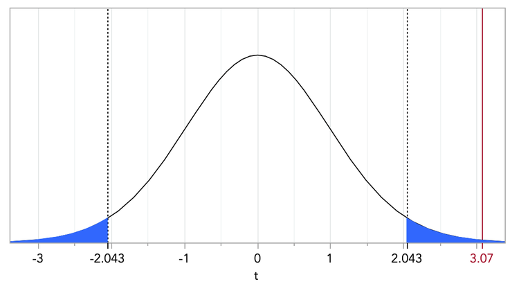

您可以使用直观的方式来检查检验统计量是否比分布中的指定值更极端。下图显示了具有 30 个自由度的 t 分布。
由于我们是双边检验,并且设置了 α = 0.05,因此该图显示,2.042 这个值“切割”掉了位于尾部共计 5% 的数据。
下一幅图显示我们的结果。您可以看到,检验统计量落在指定的临界值上方。它足够“远离尾部”,因此可以拒绝均值等于 20 这个假设。
