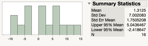

在进行分析之前,我们将对数据进行绘图。下图显示了分数差异的直方图和汇总统计量。
从直方图中,我们可以看到,没有十分异常的点,即离群值。数据大致呈钟型,因此我们认为差异呈正态分布这个想法似乎是合理的。
从统计量中我们可以看到,均值差异是 1.3。这是否“足够接近”0,是否可以让讲师确定两次考试难度相等?

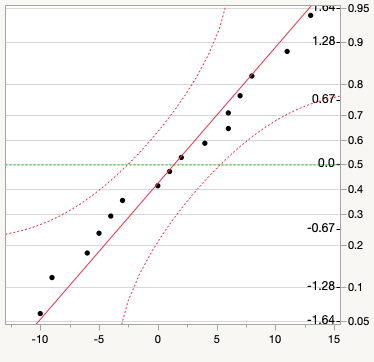

正态分布是对称的,这意味着它们在中心的两侧是“均等”分布的。正态分布没有极值,即离群值。您可以通过图形来查看正态分布的这两个特征。前面我们已确定,考试分数差异的分布“足够接近”正态,因此可以采用正态性假设。下图显示了数据的正态分位数图,它印证了我们的决策。
您也可以使用软件来执行标准的正态性检验。下面的图 3 显示了使用 JMP 来检验正态性的结果。检验分数差异的分布。我们无法拒绝正态分布假设。我们可以采用配对 t 检验。

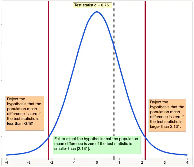

您可以使用直观的方式来检查检验统计量是否比分布中的值更极端。t 分布与正态分布相似。下图显示了具有 15 个自由度的 t 分布。
由于我们是双侧检验,并且设置了 α = 0.05,因此该图显示,2.131 这个值“切割”掉了位于双尾每个尾部 2.5% 的数据。总体数据中只有 5% 的数据比 2.131 更远离尾部。
图 5 显示了我们的结果落在图形中的位置。您可以看到,检验统计量 (0.75) 并未足够“远离尾部”,因此无法拒绝平均差异是 0 这个假设。
