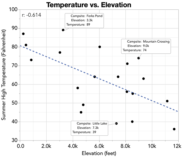

回到我们上面的例子:随着露营地海拔升高,温度会下降。我们可以通过散点图直观地看到这个情况。假设我们已绘制了露营地数据:
- 图中的每个点代表一个露营地,我们可以将其海拔和夏季高温分别放在 x 轴和 y 轴上。
- 另外,相关系数 (r) 也可以展示后在散点图上。它以数值形式告诉我们,散点图中映射的点成线性相关的程度。关系越强或 r 值越大意味着点越接近拟合到数据的线条。

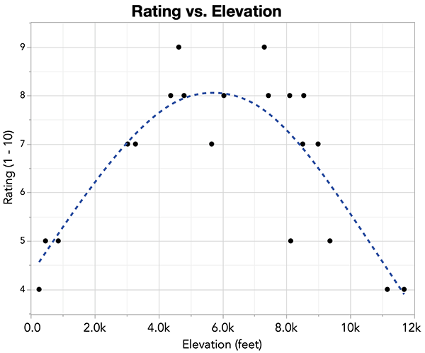

更复杂的关系是什么情况呢?
散点图对于确定我们的数据中是否存在可能破坏准确相关的因素也很有用,例如像曲线关系或极端离群值这样的异常模式。
相关性无法准确地描述曲线关系。在曲线关系中,变量在给定的方向上相关,直至关系发生变化的某个点。
例如,假设我们来看一下露营地的海拔以及露营者对每个露营地的总体评分。海拔与露营地评分一开始或许呈正相关,因为更高的露营地拥有更好的视野。但在某个点上,更高的海拔变得与露营地评分呈负相关,因为露营者晚上会觉得冷!

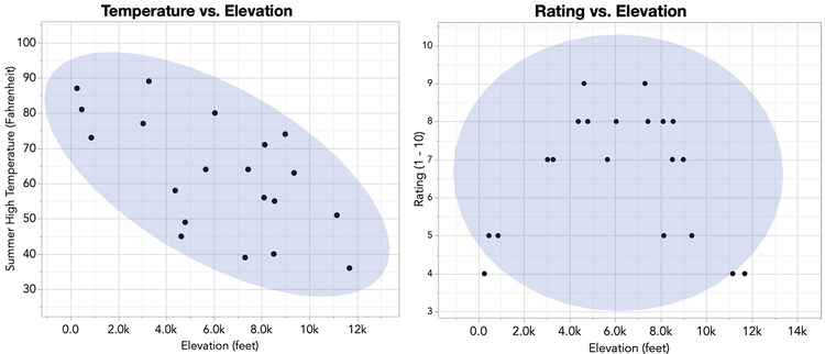

我们还可以向散点图添加以阴影表示的密度椭圆来获得更多的见解。密度椭圆代表了散点图中点最密集的区域,而这又有助于我们了解相关性的强度和方向。
密度椭圆可以是各种大小。检验相关性时常常会选择 95% 的密度椭圆,它能捕获大约 95% 的最密集观测值。如果两个变量一起变动,例如我们露营地的海拔和温度,我们会看到这个密度椭圆反映了线条的形状。而在曲线关系中,我们可以看到,密度椭圆呈圆形:相关性无法针对此关系给予我们有意义的描述。
