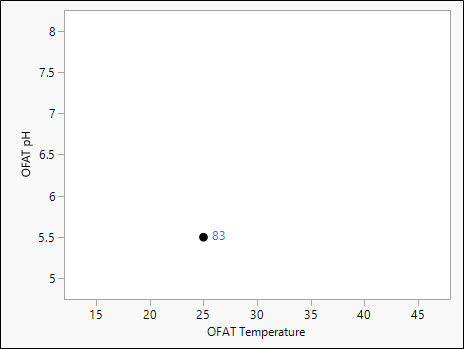

假設你希望某化學製程的良率最大化,並已知 溫度 與 pH 值是影響良率的主要因素。目前的製程設定為:溫度 25°C,pH 為 5.5,良率為 83%。
Graph showing Yield of 83% for settings of Temperature = 25°C and pH = 5.5

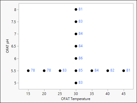

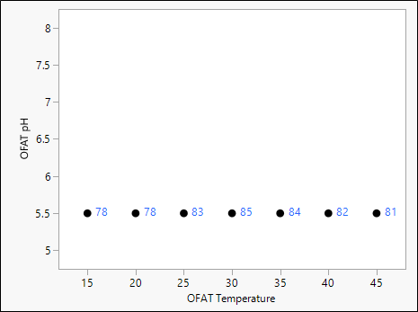

你決定先將 pH 值固定在 5.5,然後改變溫度。根據過往經驗,若溫度低於 15°C 或高於 45°C,製程表現不佳。因此,你將溫度設定在 15°C 到 45°C 間,每隔 5°C 測試一次,並記錄良率。
Graph of Yield percentages with pH fixed at 5.5 and Temperature increasing in increments of 5
當 pH 固定在 5.5 時,你發現溫度設在 30°C 時,良率最高為 85%,比原本稍有改善。
接著,你將溫度固定在 30°C,並將 pH 值由 5 調整至 8,每次變動 0.5,並記錄結果。
Graph of Yield percentages with Temperature fixed at 30 and pH increasing in increments of 0.5

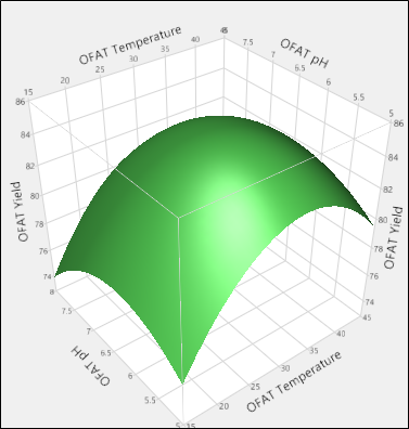

經過這 13 次實驗後(每次只改變一個因子),你得出結論:當溫度為 30°C 且 pH 為 6 時,良率最高為 86%。而且產值在這些值以外的情況下會下降,也就是說反應變數與因子之間的關係呈現「彎曲性」。
Three-dimensional graph showing the relationship between each factor and the response based on OFAT testing
但你能確保這樣的實驗真的準確嗎?
OFAT 實驗並未系統性地同時調整溫度與 pH,因此你無法確定兩者之間是否存在交互作用(Interaction)。也就是說,你無法判斷溫度對產率的影響是否會依據 pH 的不同而改變,反之亦然。如果兩者之間確實有交互作用,那麼反應變數的行為模式(例如產率的變化)將與你在 OFAT 實驗中觀察到的結果完全不同。

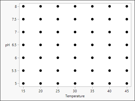

若你想探討兩個因子是否存在交互作用,並了解在整個測試範圍內(即「實驗區域」)反應變數的真實行為,你就必須測試所有可能的因子組合。但這樣會非常耗時又昂貴。在這個例子中,如果以相同的間距變動因子,將需要進行 49 次實驗來涵蓋整個實驗區域。
Graph showing the 49 tests required to address every possible combination of factor settings using the OFAT approach

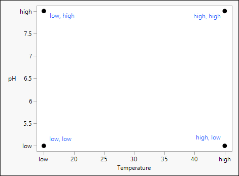

在這個兩因子的例子中,實驗區域可定義為一個方形的四個角落:兩個因子皆為低水準、兩個皆為高水準,以及一高一低的組合。
Graph showing the experimental region defined by the corners of a square

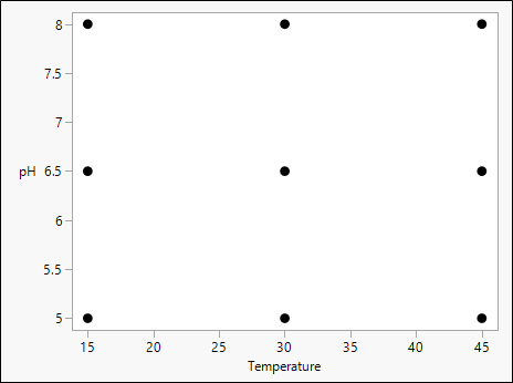

測試這些實驗組合可估算各因子對良率的個別影響,以及兩者的交互作用。再加上一些位於中間水準的設定,可進一步估計反應變數的曲度。
Graph including factor settings at extremes (corners) and middle levels
整體來說,這樣的實驗設計包含九種組合。若能重複其中一個或數個組合,有助於檢驗模型中參數的統計顯著性。在這個案例中,共進行了 12 次實驗(9 種組合 + 3 次重複測試)。為避免外部變異影響結果,所有實驗以隨機順序執行並記錄資料。

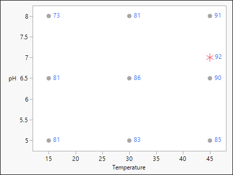

實驗結果顯示,當溫度為 45°C 且 pH 為 8 時,良率最高達到 91%,比 OFAT 方法的最佳結果(86%)還高。那麼是否可能存在一組未測試過的設定能讓良率更高?該如何在不額外增加實驗的情況下回答這個問題?

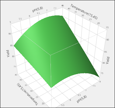

透過此模型建立的圖可看出,良率的變化不像 OFAT 所呈現的單純下降。相反地,隨著溫度與 pH 增加,曲面上升並扭曲,顯示兩個因子間存在交互作用——這是在 OFAT 中無法觀察到的。

你也可以利用這個模型來預測未來的良率,特別是找出能最大化良率的溫度與 pH 設定組合。例如,此模型預測:當溫度為 45°C、pH 為 7 時,產率可達到 92%。這是一組你在實驗中未實際測試過的設定。
Graph highlighting the optimum settings predicted by the DOE model
