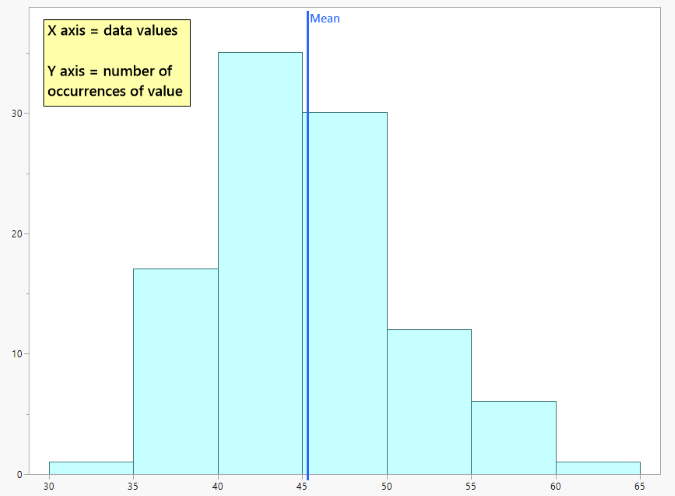

平均數體現了資料集的集中趨勢
假設您有一組資料值並繪製其圖表,如圖 1 所示。水平座標軸顯示資料值。垂直座標軸顯示具有特定資料值的點的數量。從統計學的角度而言,這是資料值的 直方圖 或分佈。平均數估計資料的集中趨勢。
圖 1:資料值直方圖

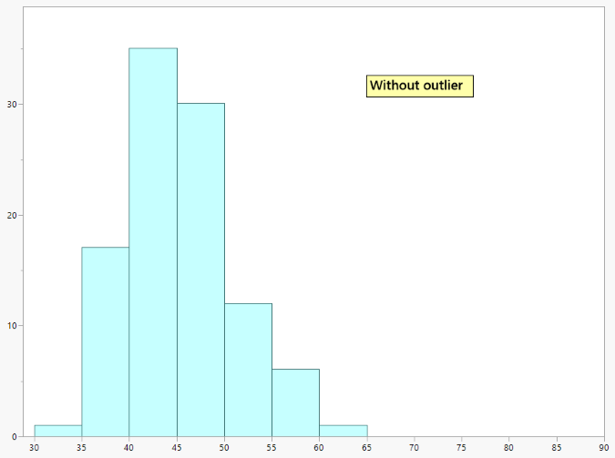

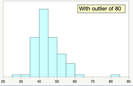

下方分佈顯示了排除離群值的資料集(圖 2),然後是包含離群值的資料集(圖 3)。
圖 2:無離群值的資料集分佈
圖 3:有離群值的資料集分佈
兩組資料的中位數均為 44.6。無離群值的資料的平均數為 45.3,有離群值的資料的平均數為 45.6。兩個直方圖的座標軸尺度都位於 20 至 90 之間。

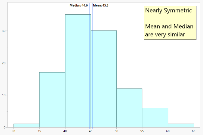

下方圖 4 的直方圖呈現幾乎對稱的資料。如果您從中央將圖表對折,兩邊會將近同等大小。平均數和中位數非常相似。

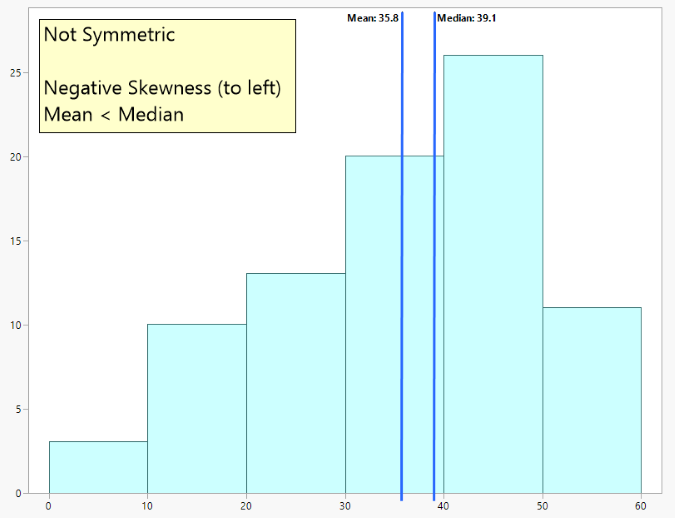

圖 5 的直方圖呈現非對稱資料。該資料會受到「重低值權重」影響,其呈左偏分佈。偏度統計量為負值,平均數小於中位數。

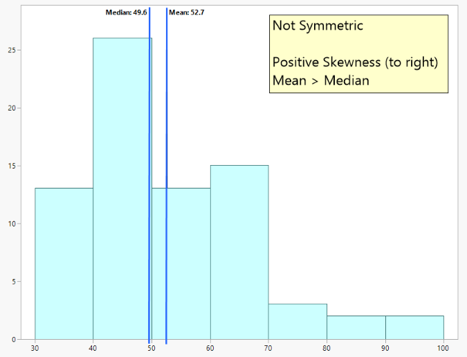

圖 6 的直方圖也呈現非對稱資料。該資料會受到「重高值權重」影響,其呈右偏分佈。偏度為正值,平均數大於中位數。
圖 4:將近對稱的資料分佈
圖 5:非對稱左偏資料
圖 6:非對稱右偏資料

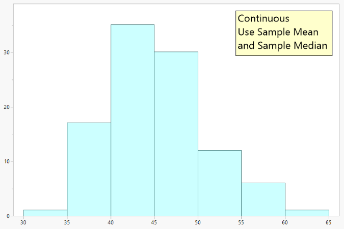

圖 7-9 顯示了適合使用平均數和中位數的資料類型。
圖 7:連續資料分佈,可以計算樣本平均數和樣本中位數。

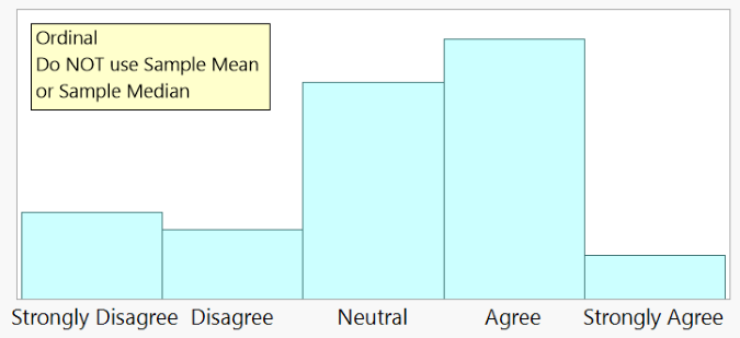

圖 8:順序型資料分佈,不應計算樣本平均數和樣本中位數。

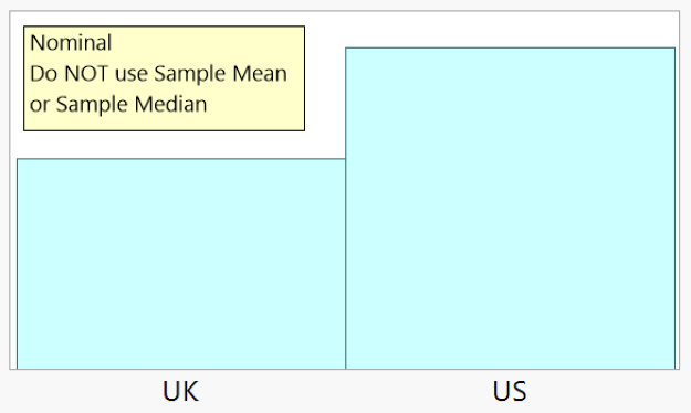

圖 9:名目資料分佈,不應計算樣本平均數和樣本中位數。
連續資料:適用平均數和中位數
平均數和中位數對連續資料有意義。這些資料的測量尺度使用許多可能值。部分連續資料範例如下:
對於所有這些範例,計算平均數和中位數有意義。

排序資料的樣本會分成群組,且回應有既定排序。例如,在要求您以「非常不同意」到「非常同意」的尺度提供意見的調查中(圖 8),您的回應即為排序資料。
對於名目資料,樣本也會分成組,但沒有特定排序。例如:生物性別和居住國家。在極少數情況下,當名目資料使用數值編碼時,可以計算平均數。對平均數的解釋將取決於編碼方式。例如,如果使用 0 代表男性、1 代表女性對性別進行編碼,並計算樣本平均值,則可能會得到 0.6 的值。此值代表樣本中的女性比例,這很合理。對於國家/地區,如要使用數值對國家/地區名稱進行編碼,則可以計算平均數。然而,這樣做毫無意義;平均數將無任何有意義的解釋。
