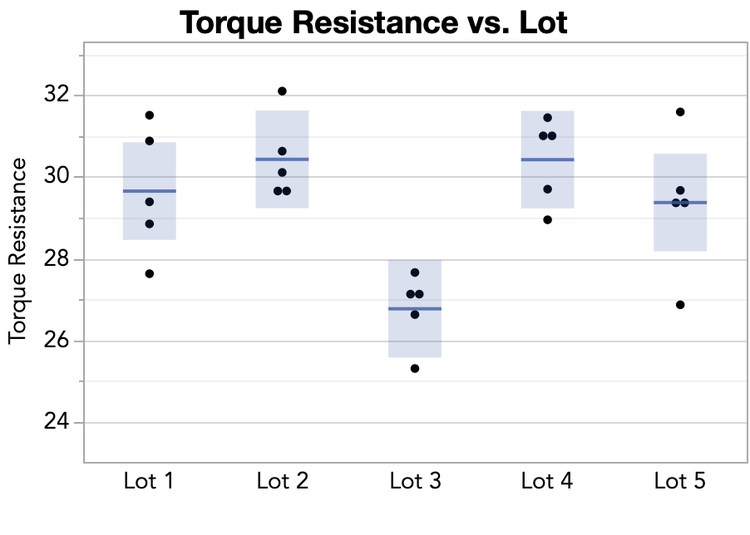

您將一個測量黏稠度的轉軸儀器浸泡至黏著劑罐子裡,用來測量黏著劑的黏稠度。此檢定為量測黏著劑的抗扭力。您檢定了從最近五批次產品中隨機取樣的五罐黏著劑。您收集到每一罐黏著劑的抗扭力資料,並將資料製作成圖表。
圖 1:各批次的抗扭力圖表
從資料圖表中,您觀察到批次 3 罐子的抗扭力相較於其他批次的抗扭力低。當您計算所有抗扭力資料的平均數時,您發現批次 3 的抗扭力為 26.77,遠低於其他四個批次-平均約為30。

我們將於下方說明此表格中的各項元素如何產出。我們現在要將重點放在此表格中的一項關鍵元素:p 值。p 值用於評估認定所有平均數皆相同的虛無假設有效性。在我們的範例中,p 值 (機率 > F) 為 0.0012。因為此 p 值較小,所以可以作為平均數並非全部相等的證據。我們的樣本提供證據,證明在五個批次中的一個或多個批次之間,平均抗扭力值有所差異。

根據這些結果,您決定要保留批次 3 來做進一步檢定。您可能在報告中寫下:我們從最近五個批次測量五罐產品的抗扭力。從觀察中發現的變異數分析支持批次間平均抗扭力有差異 (p = 0.0012)。資料圖表顯示批次 3 比起其他批次,平均抗扭力較低 (26.77)。我們會保留批次 3 進行進一步的評估。
