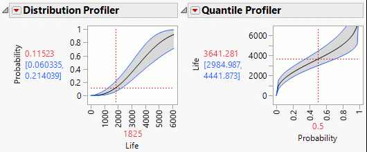

左側圖表顯示,約有 11.5% 的產品在 1,825 小時內預期會失效。右側圖表則顯示,大約在使用 3,641 小時後,預計會有 50% 的產品失效。若改變壽命分析工具(Distribution Profiler)中的 Life 值,或分位數分析工具(Quantile Profiler)中的 Probability 值,則可以預測不同時間點的失效率。
