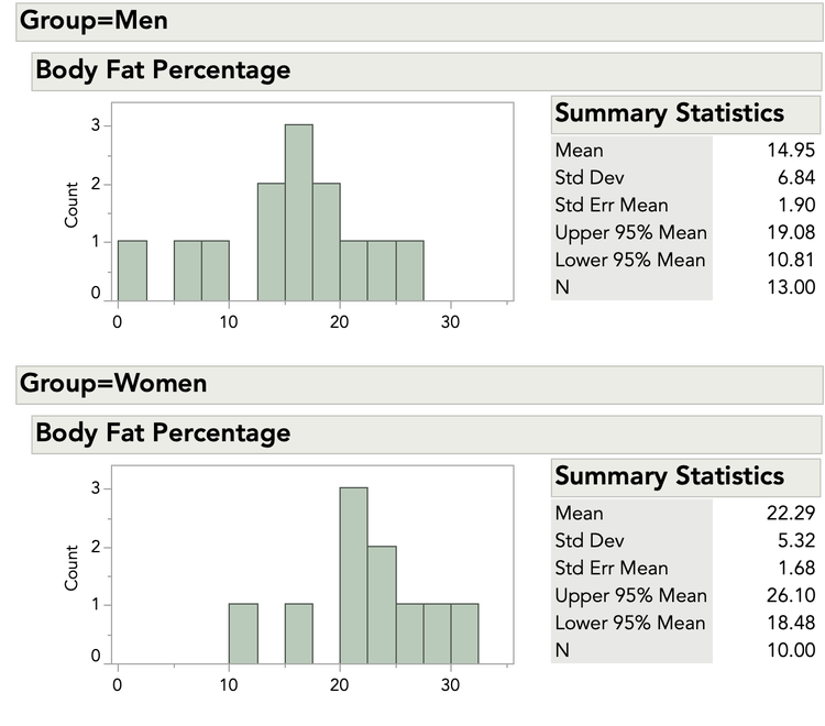

在進入分析前,我們一律都應該先快速瀏覽資料。下圖是男性與女性資料的直方圖與統計資料摘要。
圖 1:體脂肪資料的直方圖與統計資料摘要
兩個直方圖規模相同。粗略判斷,我們可以發現兩者並沒有異常點或離群值。資料大致上呈現鐘形,所以我們的初步想法為常態分佈似乎合理。
檢驗統計資料摘要後,我們發現標準差類似。這佐證了變異數相同的想法。我們接著也可以透過變異數檢定確認此想法。
根據這些觀察,似乎適合用兩樣本 t 檢定方法來檢定平均數差異。

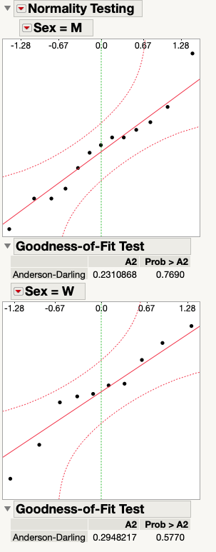

常態分布會對稱分布,也就是說中心的兩端資料是「平均」的。常態分佈沒有極端值或離群值。您可以用圖表檢查常態分佈的這兩項特徵。我們先前已決定體脂肪資料「趨近」於常態分佈,因此可以直接假設為常態。下圖為男性與女性的常態分位數圖,可作為我們決定的佐證。
圖 2:男性與女性體脂肪測量資料的常態分位數圖
您也可以使用軟體進行常態性的正式檢定。上圖是使用 JMP 軟體進行常態性檢定的結果。我們分別檢定各群組。男性與女性的檢定都顯示我們無法否定常態分佈假設。我們可以繼續假設男性與女性的體脂肪資料為常態分佈。

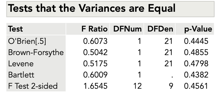

變異數不同的檢定
變異數不同的檢定相當複雜。我們不會詳細說明計算過程,但會提供 JMP 軟體的計算結果。下圖顯示體脂肪資料變異數不同時的檢定結果。
圖 3:檢定體脂肪資料的變異數是否不相等
我們不會深入說明變異數不同時的不同檢定方法,而是會使用 F 檢定。在檢定前,我們決定為在變異數不同時,主張變異數相同承擔 10% 的風險。這表示我們將 α 設為 0.10。
如同大多數統計軟體,JMP 顯示檢定的 p 值。這是我們找到比觀察結果更極端之檢定統計量值的機率。這很難以人工計算。如上圖,F 檢定統計量為 1.654;而 p 值為 0.4561。這比我們的 α 值更大:0.4561 > 0.10。我們無法否定變異數相同的假設。實務上,我們可以繼續運用雙樣本 t 檢定,假設兩個群組的變異數相同。

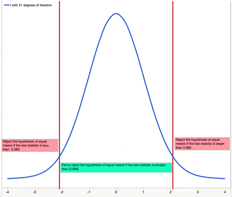

利用資料視覺化,確認您的檢定統計資料是否為分佈中的較極端值。下表顯示自由度為 21 的 t 分佈。
圖 4:自由度為 21、α = .05 的 t 分佈
由於我們使用雙尾檢定,且 α = .05,圖中顯示 2.080 值剛好「分界」兩端各 2.5% 的資料。只有 5% 的整體資料出現在超過 2.080 的那端。因為我們的檢定統計資料 2.80 超過分界點,所以我們否定平均數相同的虛無假設。

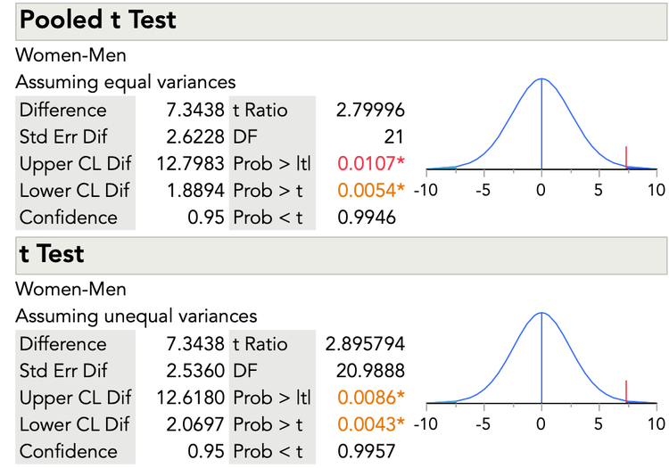

下圖顯示 JMP 軟體中,體脂肪資料的雙樣本 t 檢定。
圖 5:JMP 軟體的兩樣本 t 檢定結果
假設變異數相同的兩樣本 t 檢定結果與我們先前的計算結果相同。檢定統計資料為 2.79996。軟體顯示了雙尾檢定與單邊檢定的結果。雙尾檢定是我們想使用的方法 (機率 > |t|)。我們的虛無假設為男性與女性的平均體脂肪相同。對立假設為平均體脂肪不相等。單邊對立假設使用單邊檢定,例如:虛無假設認為男性的平均體脂肪低於女性。
我們可以否定兩個群組平均體脂肪相同的假設,並得出我們有證據證明男性與女性母體的體脂肪不同的結論。軟體顯示 p 值為 0.0107。我們決定為在男性與女性平均體脂肪相同時,做出平均體脂肪不相同的結論承擔 5% 的風險。在做統計檢定前就做出此決定非常重要。
圖表也顯示 t 檢定的結果並未假設變異數相等。此檢定未使用標準差的合併估計值。如上所述,此檢定的自由度公式也很複雜。您可以看到自由度為 20.9888。軟體顯示 p 值為 0.0086。同樣,在我們決定的 5% 風險內,我們可以否定男性與女性平均體脂肪相同的虛無假設。
