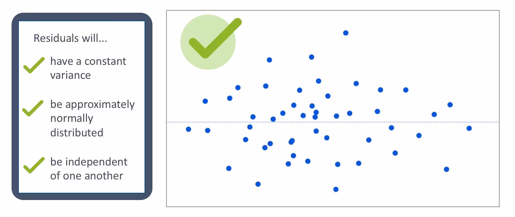

若線性模型合理,殘差便會有以下特性
- 有固定的變異數
- 大約趨近於常態分佈 (平均數為 0)
- 各自獨立。
分析殘差時,最實用的圖表為 預測殘差 圖。這是我們根據對應預測值繪製的殘差值圖表。
若滿足假設,我們會看到殘差隨機分佈在 0 的中心線周圍,且沒有明顯的規律。殘差看起來像是以 0 為中心、沒有結構的一團點。

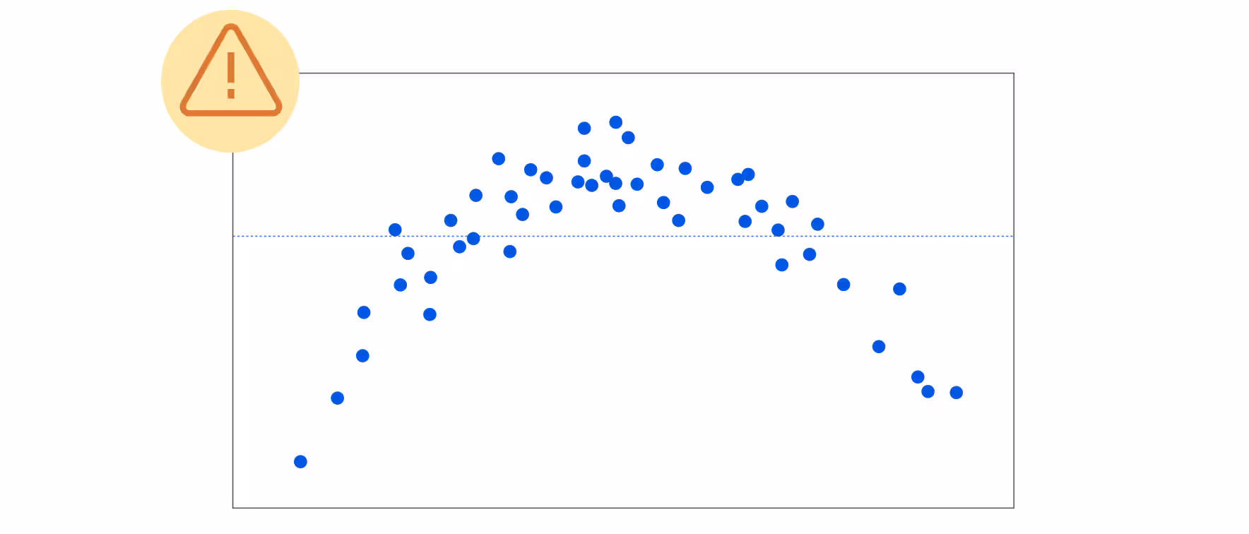

舉例來說,若殘差中有曲率,則很可能反應變數與預測因子之間的關係有模型未能解釋的曲率。線性模型無法充分說明預測因子與反應變數之間的關係。
在此範例中,線性模型系統性地高估某些值 (殘差為負數),並低估其他值 (殘差為正數)。

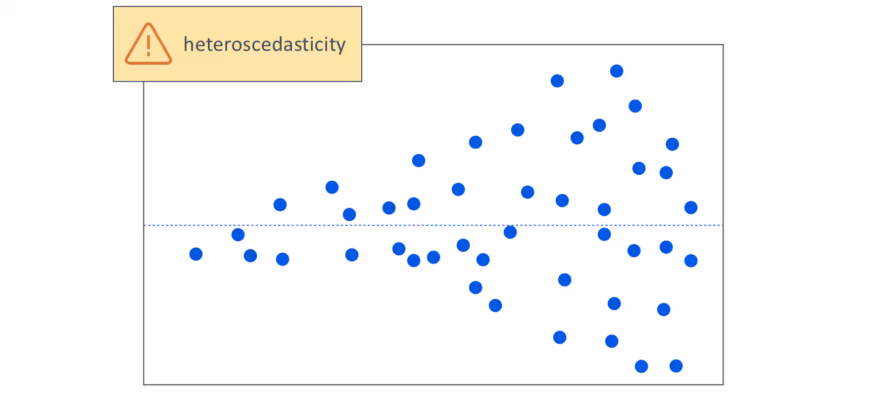

若殘差隨著預測值增加而擴大,就是所謂的變異數不齊一性。這表示反應變數的變異數隨著預測值增加而改變。
這某部分來說是個問題,因為誤差較大的觀察值結果對於擬合模型的拉力或影響力會較大。

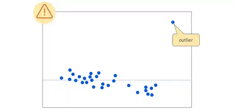

離群值也可能導致異常規律。離群值對於擬合迴歸線有重大影響。
在此範例中,我們有一個明顯的離群值。許多較低預測值的殘差為正數 (這些位於代表 0 的中心線上方),而許多較高預測值的殘差為負數。
極端的離群值通常會使迴歸線傾斜。因此,模型無法妥善預測眾多觀察值結果。

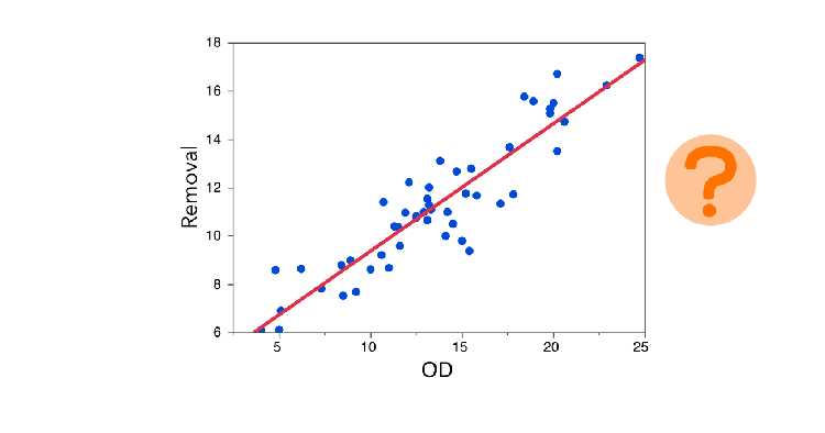

讓我們回到清潔零件範例。 我們將 清除 的模型擬合為 OD 函數。
二變量圖表有助於我們判斷線性模型是否合理。這些觀察值會圍繞著擬合線隨機分佈,因此沒有任何說明線性模型不充分的明顯規律。
