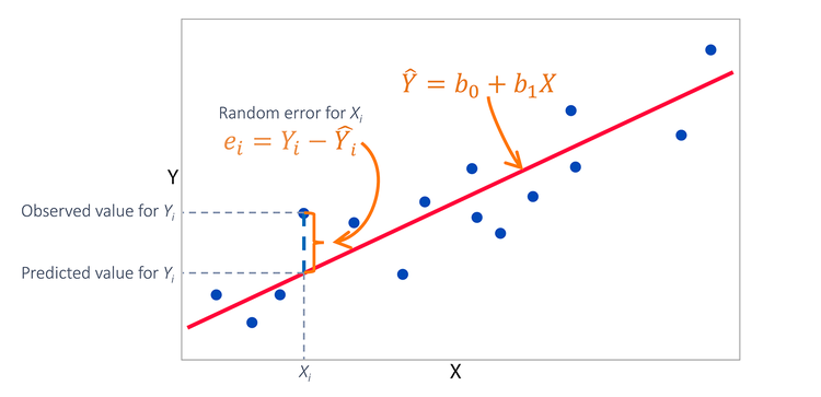

但在任何特定的觀察中,Y 的實際值都可能偏離預測值。實際值與預測值之間的偏誤稱為 誤差 或殘差。
迴歸線擬合資料的程度越高,殘差越小 (平均而言)。那要如何找到最能擬合資料的迴歸線?換句話說,我們要如何判斷迴歸線的截距與斜率?直觀來看,如果要以人工方式擬合迴歸線與資料,我們會嘗試找到一條能將整體模型誤差降到最低的線。然而,當我們透過資料擬合迴歸線時,有些誤差為正數,有些為負數。也就是說,有些實際值會大於預測值 (出現在迴歸線上方),而有些實際值則會小於預測值 (出現在迴歸線下方)。
若我們加總所有誤差,總和將為 0。所以該如何衡量整體誤差?我們可以使用這個小訣竅:將誤差平方,並找到一條能將平方誤差和降到最低的迴歸線。

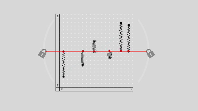

讓我們從另一個角度看看最小平方法。試想您已使用散佈圖繪製某些資料,且透過資料擬合了 Y 平均數的迴歸線。讓我們鎖定此迴歸線,並在資料點與線之間加上彈簧。
有些資料點離平均線較遠,因此這些彈簧的延伸長度比其他彈簧長。延伸最長的彈簧會施加最大的應力在平均線上。

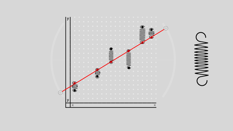

若我們解鎖這條平均線,並讓平均線沿著 Y 平均數旋轉呢?彈簧平衡的應力會旋轉該平均線。線會旋轉至線的整體應力降到最低為止。
力與能量中牽涉了某些很酷的物理作用,才能將彈簧拉動指定距離。結果為將彈簧的整體能量降到最低,等於使用最小平方法擬合迴歸線。
