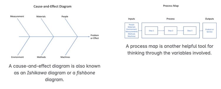

Como primer paso, es posible que su equipo deba generar una lista de todos los factores potenciales. Puede usar un diagrama de causa y efecto o un mapa de procesos para ayudar en este paso.
Se puede utilizar un diagrama de causa y efecto durante las sesiones de lluvia de ideas para ayudar a identificar posibles fuentes de variabilidad en un proceso. Los experimentadores comienzan con la característica del proceso que desean estudiar y luego trabajan hacia atrás para crear una lista estructurada de entradas del proceso que podrían causar variación en la característica de salida del proceso bajo investigación. No es inusual estudiar múltiples características de salida de un proceso con un solo experimento diseñado. En esos casos, los diagramas de causa y efecto múltiples pueden ayudar a identificar las entradas del proceso que se relacionan con múltiples características de salida del proceso.

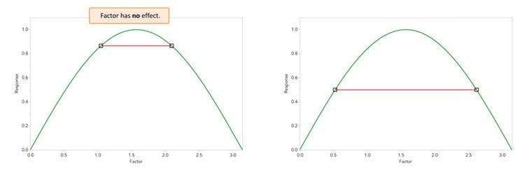

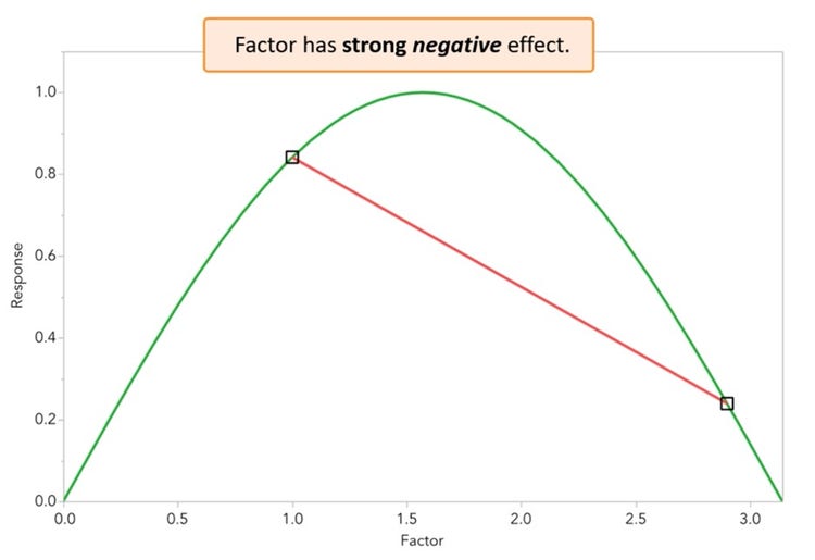

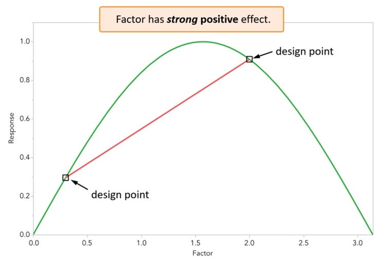

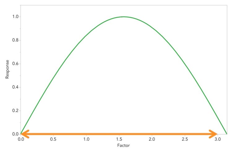

Para ilustrar la importancia de elegir los niveles de factor, consideremos un ejemplo sencillo. En este escenario, observe que el rango de funcionamiento para el factor es de 0 a 3.
La curva verde muestra la relación real, aunque desconocida, entre el factor y la respuesta. No sabe mucho sobre este factor, por lo que diseña un experimento. Usted decide utilizar solo dos niveles, o puntos de diseño. La pregunta es: ¿dónde se colocan estos puntos de diseño? Si los coloca como se muestra en la siguiente figura, concluye que el factor tiene un fuerte efecto positivo.

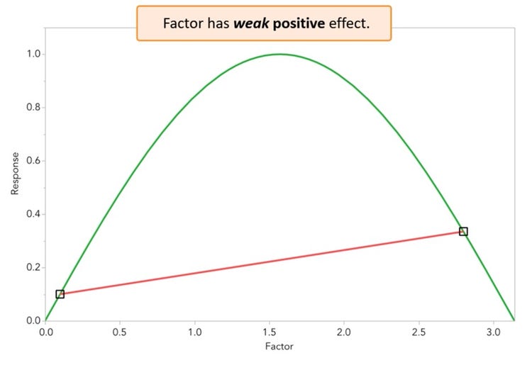

Pero si los coloca tal como se muestra en la siguiente figura, llegará a la conclusión de que el factor tiene un efecto positivo débil.
En otro par de valores [ver figura abajo], se concluye que hay un efecto negativo significativo.
Sin embargo, si utiliza los valores que se muestran en las dos figuras siguientes, llegará a la conclusión de que no hay ningún efecto.
Obviamente, este es un ejemplo extremo, y la curva verde es lo que usted está tratando de estimar con sus datos. Se desconoce cuál es la relación real. La cuestión es que el nivel en el que se fijen los factores puede dar lugar a conclusiones muy diferentes en cuanto a la relación entre el factor y la respuesta.

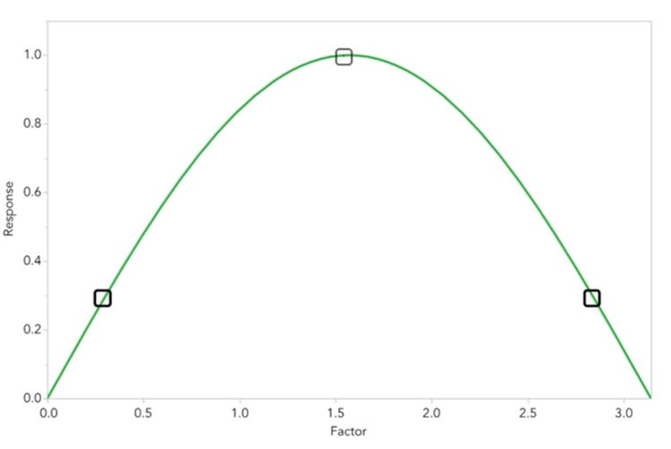

Este ejemplo también nos recuerda que, en un experimento de dos niveles, solo se puede ajustar un modelo de primer orden. Si considera que existe una curvatura en la relación, necesitará al menos tres niveles del factor para modelar dicha curvatura, tal y como se muestra a continuación
