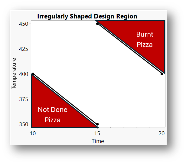

Otra situación en la que los diseños algorítmicos para la RSM pueden ofrecer flexibilidad es cuando existen combinaciones prácticas de niveles de factores que sabemos de antemano que son inviables por motivos tales como la seguridad. Por ejemplo, consideremos un ejemplo de optimización de un nuevo proceso de horneado de pizzas. Hay condiciones que sabemos que no darían como resultado una pizza aceptable. Si horneamos una pizza a alta temperatura y durante mucho tiempo, el resultado será una pizza quemada. Del mismo modo, hornear una pizza a baja temperatura durante poco tiempo dará como resultado una pizza poco cocida. En este ejemplo, la región de diseño tiene una forma irregular y presenta restricciones.

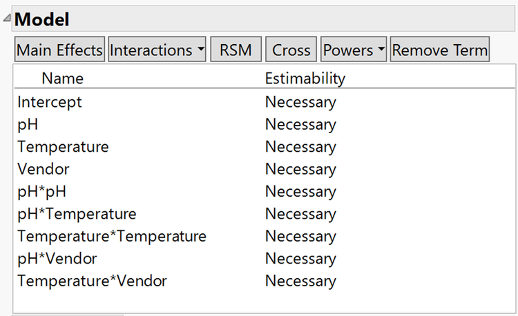

A continuación, debemos proponer un modelo estadístico inicial. El modelo estadístico propuesto está directamente relacionado con el objetivo de optimización de este experimento. Queremos proponer un modelo de segundo orden que incluya términos cuadráticos y de interacción, que ofrezcan flexibilidad para predecir y optimizar el rendimiento y las impurezas. Los términos cuadráticos correspondientes a los factores continuos nos permiten determinar si existe un pico o un valle en el rendimiento o en las impurezas entre los niveles alto y bajo de pH y temperatura. Los efectos cuadráticos no se pueden estimar para los factores categóricos. Cuando se especifican efectos cuadráticos en el modelo estadístico inicial propuesto, se añade un tercer nivel, el punto medio, al diseño para el pH y la temperatura. En el diseño, se realizarán pruebas de pH en los valores 5, 6.5 y 8, mientras que la temperatura se evaluará a 15 °C, 30 °C y 45 °C.
Los términos del modelo incluidos en el modelo estadístico inicial se indican en la siguiente figura.

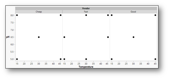

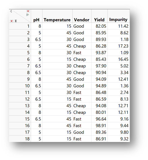

Se genera un diseño i-óptimo a partir de los términos del modelo que incluimos. Si tomáramos otras decisiones, como por ejemplo restricciones en la región de diseño, estas influirían en el diseño generado. En este ejemplo, no contábamos con restricciones ni otras elecciones que pudieran influir en el diseño. El diseño consiste en el número de ejecuciones necesarias para estimar el modelo estadístico propuesto, más cinco o seis ejecuciones únicas adicionales destinadas a estimar el error del modelo. Para nuestro ejemplo, se propone un diseño RSM con 18 ejecuciones, tal y como se muestra a continuación.

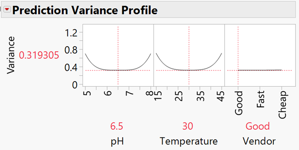

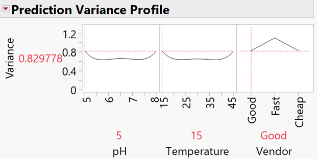

Este diseño i-óptimo minimiza la varianza de predicción, tal y como se observa en las figuras siguientes. Observará que la varianza de predicción se mantiene baja en gran parte del espacio de diseño, mientras que aumenta cerca de las delimitaciones del espacio. Los gráficos que se muestran a continuación representan el rango de los factores en el eje X y la varianza en el eje Y.
Los valores de rendimiento e impurezas se registran en la tabla de datos una vez ejecutado el experimento, siguiendo el orden de corrida del diseño.

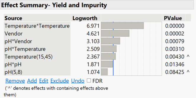

Para analizar los datos experimentales, utilizaremos la regresión lineal múltiple para ajustar el modelo estadístico inicial “completo” especificado tanto para el rendimiento como para las impurezas. Se ajusta un modelo individual para cada respuesta: rendimiento e impurezas. Los términos del modelo son los mismos que especificamos durante la configuración del diseño e incluyen los siguientes términos:
- Constante.
- Tres efectos principales (pH, temperatura y proveedor).
- Tres interacciones de dos factores.
- Dos efectos cuadráticos (para los factores continuos).
En ambos modelos, los efectos inactivos se eliminan del modelo mediante la selección de variables. Los efectos activos son términos que tienen una significación estadística e influyen en las respuestas. Al examinar el resumen de efectos de ambos modelos con los efectos activos, observamos que la curvatura es un efecto activo para la temperatura y el pH con el término cuadrático. Observamos que también existen interacciones activas entre el pH y el el proveedor, así como entre el pH y la temperatura.

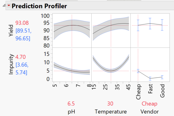

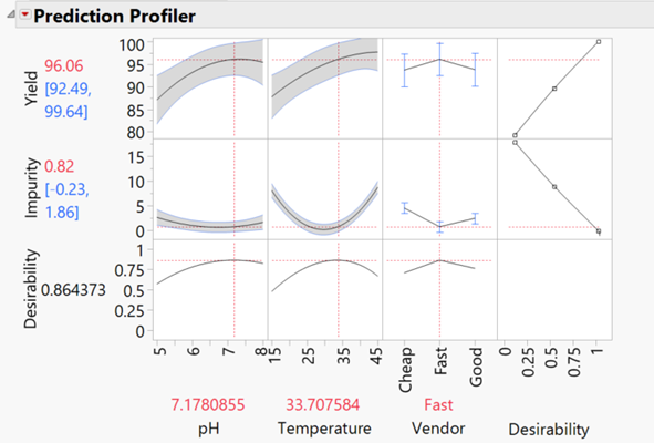

Analicemos el modelo reducido para el rendimiento y las impurezas mediante el estudio de secciones transversales de la superficie, o perfiles. Para nuestro ejemplo, el objetivo de maximizar el rendimiento es tan importante como el de minimizar las impurezas. Para comprender las concesiones y encontrar una combinación de ajustes de factores que equilibre las concesiones entre ambos objetivos, combinamos los trazos de perfil y los optimizamos conjuntamente.
En este ejemplo, determinamos que al establecer el pH en 7.18, la temperatura en 33.71 y utilizar el proveedor “Fast” maximizará el rendimiento en 96.06 y minimizará las impurezas en un 0.82%. Cabe señalar, sin embargo, que podría haber otras combinaciones de factores que dieran lugar a resultados similares.
