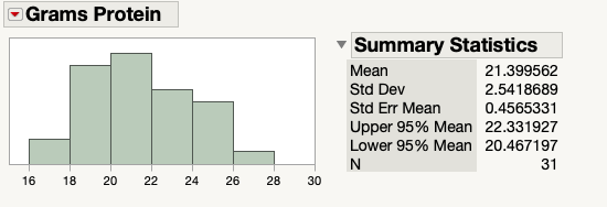

Antes de pasar al análisis, debemos echar un vistazo rápido a los datos. En la siguiente figura se muestran histogramas y estadísticas de resumen de las barritas energéticas.
Con un vistazo al histograma podemos ver que no hay puntos extraños o valores atípicos. Los datos tienen aproximadamente forma de campana, así que nuestra idea de una distribución normal parece razonable.
De un vistazo a las estadísticas, vemos que la media es de 21,40, superior a 20. ¿Significa esto que la media de nuestra muestra de 31 barritas invalida el mensaje de la etiqueta de que la media poblacional desconocida es de 20 gramos de proteínas? ¿O no?

Para los cálculos de la prueba t necesitamos la media, la desviación estándar y el tamaño muestral. Estos se indican en las estadísticas de resumen de la figura 1 anterior.
Redondeamos las estadísticas al segundo decimal. A menudo el software mostrará más decimales y los usará en los cálculos. (Tenga en cuenta que la tabla 1 solo muestra dos posiciones decimales; los datos reales usados para calcular la estadística de resumen tienen más).

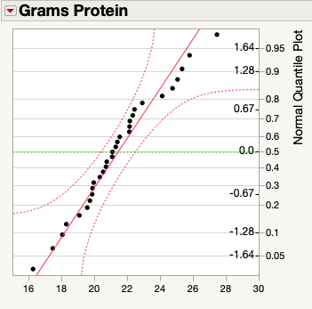

También puede llevar a cabo una prueba formal de normalidad utilizando software. En la figura siguiente se muestran los resultados de la prueba de normalidad con el software JMP. No podemos rechazar la hipótesis de distribución normal.
Podemos mantener nuestra hipótesis de que los datos de las barritas tienen una distribución normal.

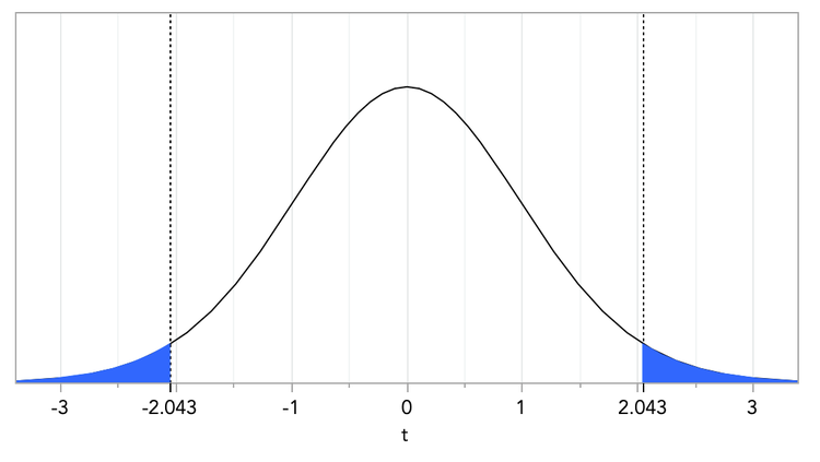

Utilizando una visualización, se puede comprobar si la estadística de la prueba es un valor más extremo que el especificado en la distribución. En la siguiente figura se muestra una distribución t con 30 grados de libertad.
Como nuestra prueba es bilateral y hemos definido α = 0,05, la figura muestra que el valor de 2,042 «corta» el 5 % de los datos en ambas colas juntas.

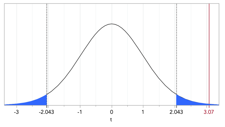

En la siguiente figura se muestran nuestros resultados. Puede ver que la estadística de la prueba queda por encima de nuestro valor crítico especificado. Está lo bastante «hacia la cola» como para rechazar la hipótesis de que la media es igual a 20.
