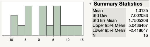

Antes de pasar al análisis, debemos disponer gráficamente los datos. En la siguiente figura se muestran el histograma y estadísticas de resumen de las diferencias de calificación.
En el histograma podemos ver que no hay puntos extraños o valores atípicos. Los datos tienen aproximadamente forma de campana, así que nuestra idea de una distribución normal parece razonable.
En las estadísticas podemos ver que la diferencia media es de 1,3. ¿Se acerca esto lo bastante a cero para que la instructora decida que ambos exámenes tienen la misma dificultad? ¿O no?

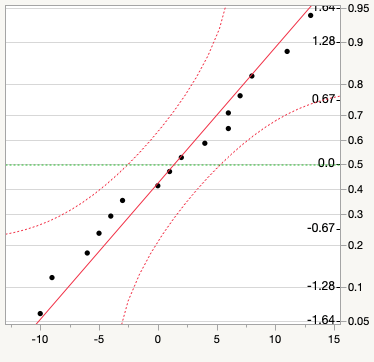

Las distribuciones normales son simétricas, lo que significa que son iguales a ambos lados del centro. Las distribuciones normales no tienen valores extremos ni valores atípicos. Puede comprobar estas dos características de una distribución normal con gráficos. Anteriormente, decidimos que la distribución de las diferencias en las calificaciones de los exámenes se “acercaba lo suficiente” a una distribución normal como para partir de la hipótesis de normalidad. En la siguiente figura se muestra un gráfico de cuantiles normales de los datos y respalda nuestra decisión.
También puede llevar a cabo una prueba formal de normalidad utilizando software. La figura 3 a continuación muestra los resultados de la prueba de normalidad con JMP. Comprobamos la distribución de las diferencias de notas. No podemos rechazar la hipótesis de distribución normal. Podemos seguir adelante con la prueba t pareada.

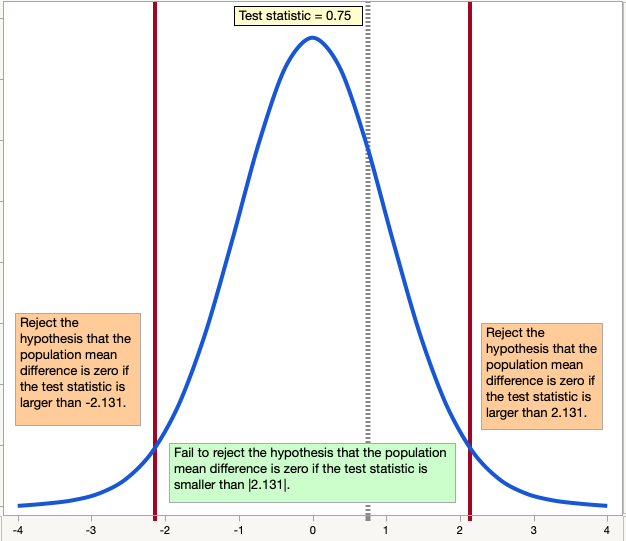

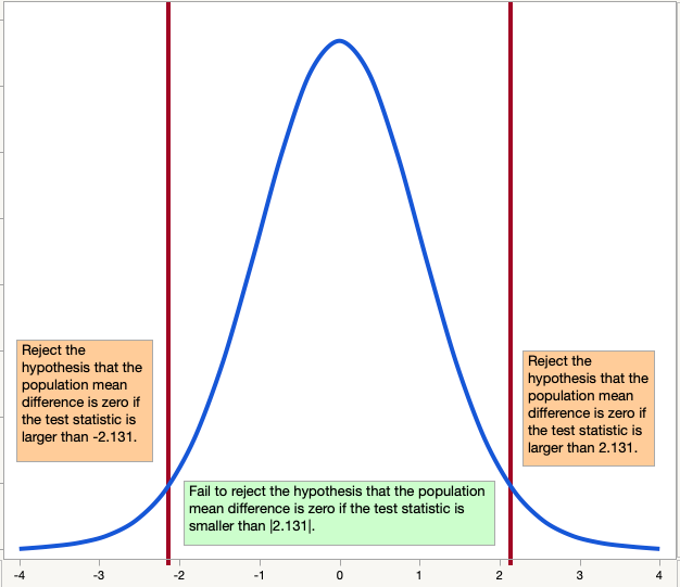

Utilizando una visualización, se puede comprobar si la estadística de la prueba es un valor más extremo en la distribución. La distribución t es similar a una distribución normal. En la figura inferior se muestra una distribución t con 15 grados de libertad.
Como nuestra prueba es bilateral y hemos definido α = 0,05, la figura muestra que el valor de 2,131 «corta» el 2,5 % de los datos en ambas colas. Solo el 5 % de los datos globales está más lejos en las colas que 2,131.
La figura 5 muestra dónde cae en el gráfico nuestro resultado. Puede ver que la estadística de la prueba (0,75) no se aparta lo suficiente «hacia las colas» para rechazar la hipótesis de una diferencia de medias de cero.
