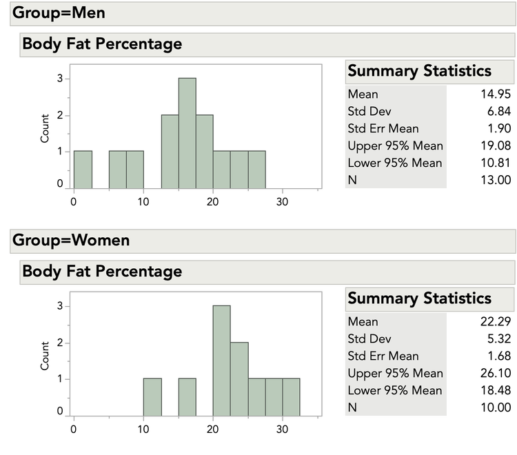

Antes de pasar al análisis, debemos siempre echar un vistazo rápido a los datos. En la siguiente figura se muestran histogramas y estadísticas de resumen para los hombres y las mujeres.
Los dos histogramas están en la misma escala. Con solo un vistazo rápido, podemos ver que no hay puntos muy inusuales, o valores atípicos. Los datos tienen aproximadamente forma de campana, así que nuestra idea inicial de una distribución normal parece razonable.
Al examinar la estadística del resumen, vemos que las desviaciones estándar son similares. Esto respalda la idea de que las varianzas son iguales. También podemos comprobarlo mediante una prueba de varianzas.

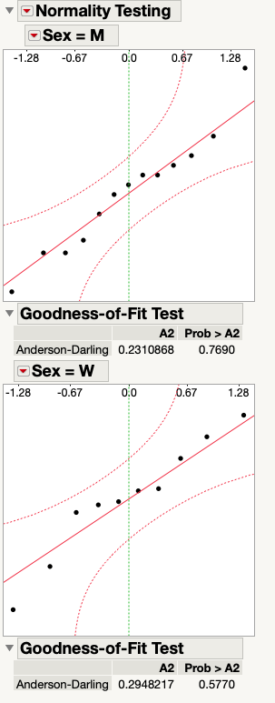

Probar si hay normalidad
La hipótesis de normalidad es más importante cuando los dos grupos tienen tamaños muestrales pequeños que en el caso de que sean grandes.
Las distribuciones normales son simétricas, es decir, "iguales" a ambos lados del centro. Las distribuciones normales no tienen valores extremos ni valores atípicos. Puede comprobar estas dos características de una distribución normal con gráficos. Antes decidimos que los datos de la grasa corporal estaban “suficientemente próximos” a la distribución normal como para seguir adelante con la hipótesis de normalidad. En la figura siguiente se muestra un gráfico de cuantiles normales para hombres y mujeres, que da apoyo a nuestra decisión.
También puede llevar a cabo una prueba formal de normalidad utilizando software. En la figura anterior se muestran los resultados de la prueba de normalidad con el software JMP. Hacemos pruebas de grupo por separado. Tanto la prueba para hombres como para mujeres muestran que no podemos rechazar la hipótesis de distribución normal. Podemos seguir adelante con la hipótesis de que los datos de grasa corporal para hombres y mujeres tienen una distribución normal.

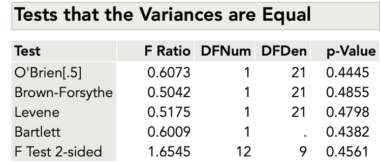

Prueba de varianzas desiguales
La prueba de varianzas desiguales es compleja. No mostraremos los cálculos en detalle, pero sí los resultados del software JMP. La figura a continuación muestra los resultados de una prueba de varianzas desiguales para los datos de grasa corporal.
Sin entrar en detalles de los distintos tipos de pruebas de varianzas desiguales, utilizaremos la prueba F. Antes de hacer la prueba, decidimos aceptar un riesgo del 10 % de concluir que las varianzas son iguales cuando no lo son. Esto significa que hemos definido α = 0,10.
Como en el caso de la mayor parte del software estadístico, JMP muestra el valor p de una prueba. Se trata de la probabilidad de hallar un valor más extremo que el observado para la estadística de la prueba. Es difícil calcular esto a mano. Para la figura anterior, si la estadística de la prueba F es 1,654, el valor p es 0,4561. Esto es mayor que nuestro valor de α: 0,4561 > 0,10. No se puede rechazar la hipótesis de varianzas iguales. En términos prácticos, podemos seguir adelante con la prueba t para dos muestras de varianzas iguales para los dos grupos.

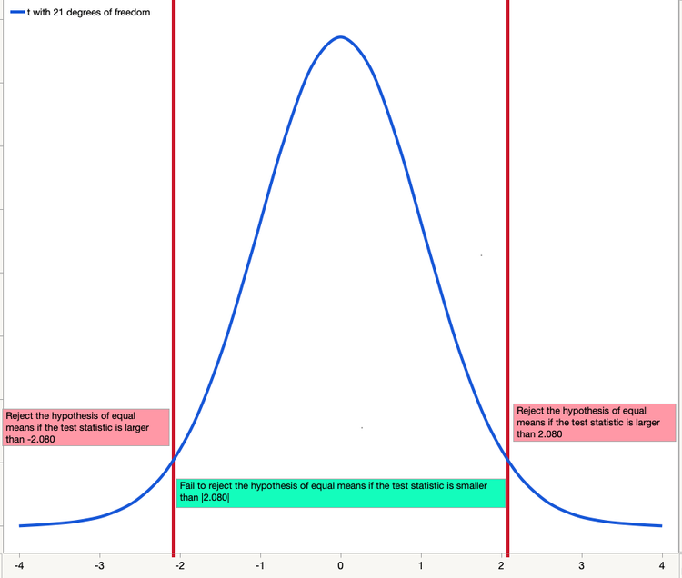

Comprender los valores p
Utilizando una visualización, se puede comprobar si la estadística de la prueba es un valor más extremo en la distribución. En la figura inferior se muestra una distribución t con 21 grados de libertad.
Como nuestra prueba es bilateral y hemos definido α = 0,05, la figura muestra que el valor de 2,080 “corta” el 2,5 % de los datos en cada una de las dos colas. Solo el 5 % de los datos globales está más lejos en las colas que 2,080. Como nuestra estadística de la prueba de 2,80 está más allá del punto de corte, rechazamos la hipótesis nula de medias iguales.

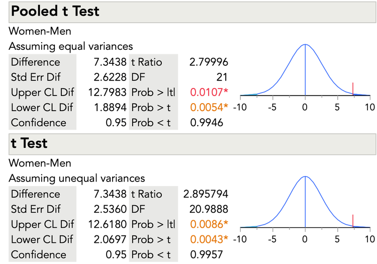

En la siguiente figura se muestran los resultados de la prueba t para dos muestras con los datos de grasa corporal del software JMP.
Los resultados de la prueba t para dos muestras que supone varianzas iguales son los mismos que nuestros cálculos anteriores. La estadística de la prueba es 2,79996. El software muestra resultados para una prueba bilateral y para las pruebas unilaterales. La prueba bilateral es la que queremos (Prob > |t|). Nuestra hipótesis nula es que la grasa corporal media para hombres y mujeres es igual. Nuestra hipótesis alternativa es que la grasa corporal media no es igual. Las pruebas unilaterales son para hipótesis alternativas unilaterales; por ejemplo, para una hipótesis nula de la grasa corporal media para hombres es menor que en el caso de las mujeres.
Podemos rechazar la hipótesis de grasa corporal media igual para los dos grupos y concluir que tenemos pruebas de que la grasa corporal es diferente en la población entre hombres y mujeres. El software muestra un valor p de 0,0107. Decidimos aceptar un riesgo del 5 % de concluir que la grasa corporal media para hombres y para mujeres es distinta, cuando no lo es. Es importante tomar esta decisión antes de llevar a cabo la prueba estadística.
La figura muestra también los resultados para la prueba t que no asume varianzas iguales. Esta prueba no utiliza la estimación combinada de la desviación estándar. Como se ha mencionado anteriormente, esta prueba tiene también una fórmula compleja para grados de libertad. Se puede ver que los grados de libertad son 20,9888. El software muestra un valor de p de 0,0086. De nuevo, con nuestra decisión de un riesgo del 5 %, podemos rechazar la hipótesis nula de grasa corporal igual para hombres y para mujeres.
