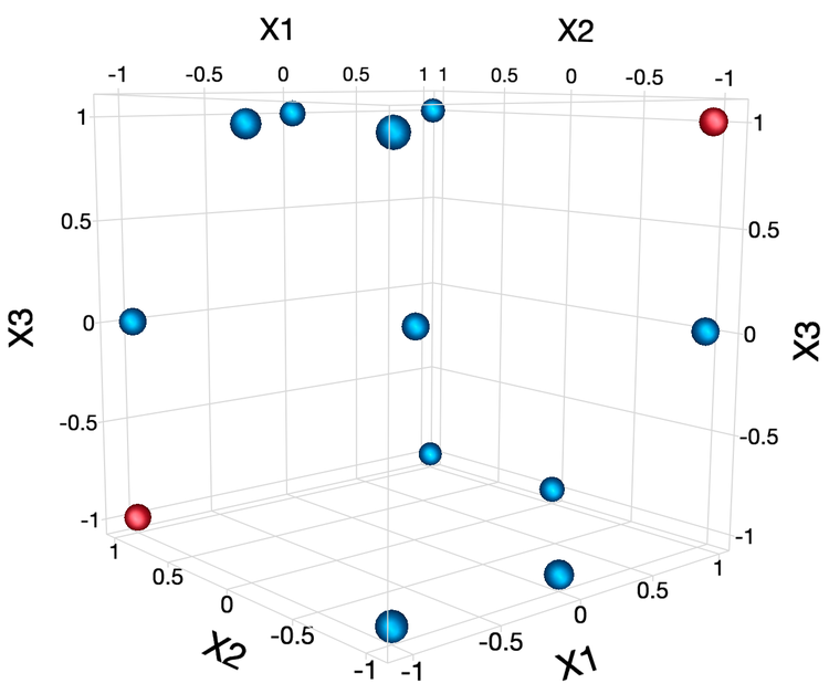

Il diagramma del piano nei primi tre fattori illustra ulteriormente la struttura di un DSD. Occorre notare che ogni punto (tranne il punto centrale) ha un punto di foldover corrispondente che si trova in una posizione "speculare" nel cubo. Il piano include anche punti mediani ai bordi dello spazio dei fattori, con ciascun fattore misurato nel suo punto mediano un totale di tre volte, incluso il punto centrale.

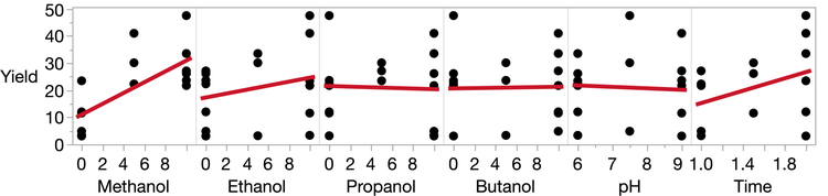

Visualizzando l'effetto principale di ciascun fattore si osserva che i valori metanolo e tempo esercitano forti effetti positivi sulla resa, mentre l'etanolo esercita un effetto positivo minore. Le linee per propanolo, butanolo e pH appaiono piatte, suggerendo effetti principali trascurabili per questi fattori. Un modello di regressione multipla di soli effetti principali conferma che gli effetti principali di metanolo, etanolo e tempo sono attivi e, poiché è stato utilizzato un DSD, si sa che le stime degli effetti principali non sono influenzate da interazioni attive a due fattori che non sono ancora state studiate. Scegli di andare avanti con metanolo, etanolo e tempo come fattori attivi.

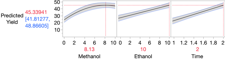

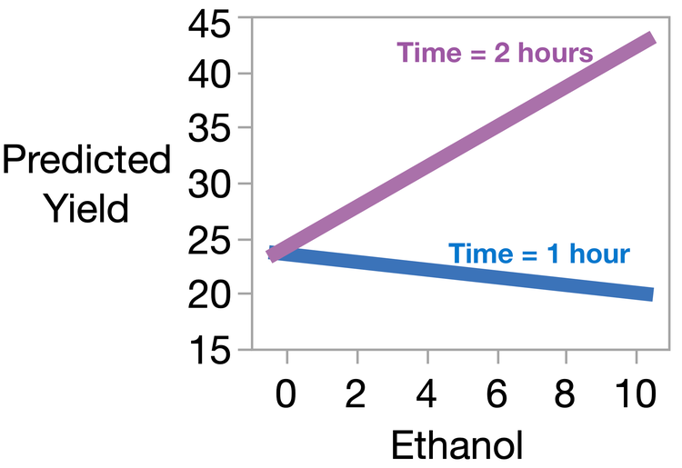

Poiché hai utilizzato un modello senza un DSD a sei fattori e hai identificato solo tre fattori attivi, sei in grado di stimare un modello quadratico senza aggiungere ulteriori esecuzioni al piano. Utilizzi la regressione multipla con un metodo di selezione delle variabili per arrivare a un modello finale da utilizzare per l'ottimizzazione. Questo modello rivela che l'effetto del metanolo mostra una curvatura quadratica e che l'etanolo e il tempo mostrano un'interazione a due fattori: l'etanolo esercita un effetto trascurabile quando il valore del tempo è basso, ma un forte effetto positivo quando il valore del tempo è alto.
Utilizzando il modello finale, identifichi le seguenti impostazioni dei fattori ottimali, che si prevede producano una resa media di 45,34 mg.
- Metanolo = 8,13 mL
- Etanolo = 10 mL
- Tempo = 2 ore
