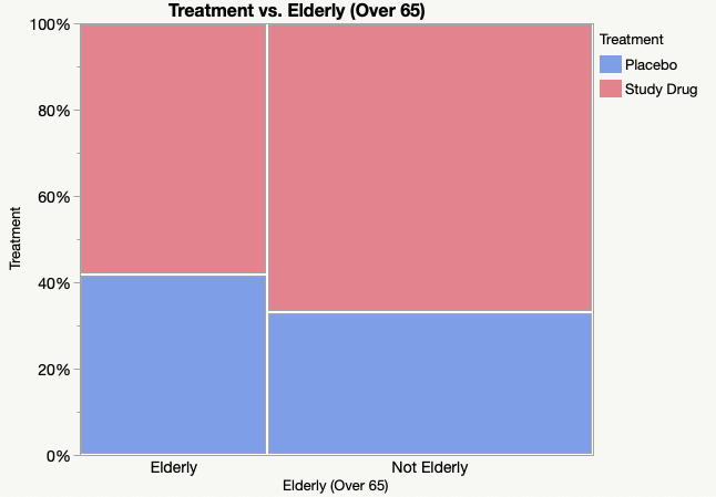

I diagrammi a mosaico, quindi, servono a mostrare i rapporti tra elementi e costituiscono una maniera visiva di fare confronti tra gruppi. La Figura 1 mostra un diagramma a mosaico dei dati di uno studio clinico. L'obiettivo è confrontare la distribuzione dei pazienti sopra i 65 anni nel gruppo a cui viene somministrato il farmaco in studio e in quello placebo. Idealmente, uno studio clinico dovrebbe avere la stessa percentuale di pazienti anziani in entrambi i gruppi.
Figura 1: Diagramma a mosaico che mette a confronto la distribuzione di soggetti anziani in due gruppi di trattamento
Il diagramma a mosaico della Figura 1 mostra che nel gruppo placebo c'è una percentuale maggiore di pazienti anziani rispetto al gruppo a cui è stato somministrato il farmaco in studio. Il team che conduce l'esperimento deve decidere se le percentuali sono “abbastanza vicine” all'obiettivo o meno. Dal diagramma emerge anche che c'è una percentuale complessiva minore di pazienti anziani.

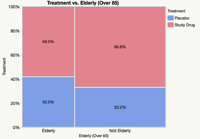

La Figura 2 espande l'esempio di base aggiungendo le etichette al diagramma a mosaico.
Figura 2: Diagramma a mosaico che mette a confronto la distribuzione di soggetti anziani in due gruppi di trattamento, con le etichette delle percentuali
Notiamo ora una differenza di circa il 10 % nella percentuale dei pazienti anziani nel gruppo placebo e in quello a cui è stato somministrato il farmaco in studio. Per valutare se tale differenza è significativa o meno, possiamo ricorrere a un test del chi-quadrato di indipendenza.
L'aggiunta di etichette a un diagramma a mosaico ha senso solo se ci sono poche celle. Quando ce ne sono molte, è possibile che le celle più piccole non vengano etichettate. Nel caso di un set di dati di piccole dimensioni, si consiglia di usare le etichette dei conteggi al posto delle percentuali per specificare che la visualizzazione si basa su informazioni limitate.

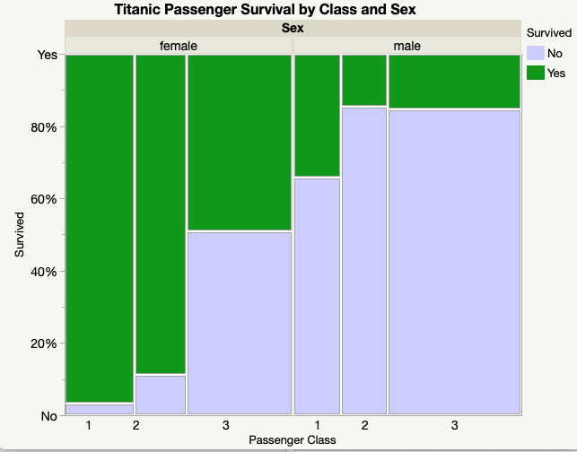

I diagrammi a mosaico possono essere estesi a più di due variabili. Il grafico in Figura 3 mostra le percentuali di sopravvivenza dei passeggeri del Titanic. Le categorie sono formate dalle combinazioni dei livelli della classe del biglietto e del sesso dei passeggeri.
Figura 3: Diagramma a mosaico che mette a confronto i tassi di sopravvivenza dei passeggeri suddivisi per classe e sesso

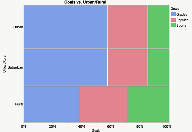

I diagrammi a mosaico mostrano le percentuali sull'asse delle x. La figura 4 mostra i dati relativi agli allievi delle scuole urbane e rurali. Agli studenti è stato chiesto se il loro obiettivo principale fosse di avere buoni voti, riuscire nello sport o essere popolari.
Figura 4: Diagramma a mosaico che mette a confronto gli obiettivi degli studenti a seconda della zona in cui si trova la scuola
Il diagramma a mosaico mostra che gli obiettivi degli studenti nelle zone urbane e periferiche sono molto simili tra loro, con percentuali molto vicine. Al contrario, gli studenti delle zone rurali hanno obiettivi diversi e sono suddivisi quasi uniformemente sui tre obiettivi. In alternativa, è possibile etichettare il diagramma a mosaico con i conteggi.

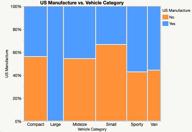

Se il diagramma a mosaico non ha un suo ordine naturale, può essere difficile usarlo per confronti visivi. Il grafico in figura 5 mostra la distribuzione delle sedi di produzione di diverse categorie di veicoli.
Figura 5: Diagramma a mosaico della distribuzione dei luoghi di produzione per le diverse categorie di veicolo
Vediamo che tutte le auto di grandi dimensioni sono statunitensi, ma è difficile confrontare le percentuali delle auto compatte e di medie dimensioni prodotte negli Stati Uniti.
