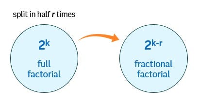

一部実施要因計画
広く使用されているスクリーニング計画の1つに、一部実施要因計画があります。一部実施要因計画は、2k要因計画を「r」回半分に分割して作成されます。例として、2K要因計画を7つの因子で行うと仮定します。27の完全実施要因計画には、因子ごとに水準が2つしかない場合でも、128の処理があります。ほとんどの場合、128回の実験を実施することは現実的ではなく、必要でもなく、不可能なこともあります。2k-r一部実施要因計画は、完全実施要因計画の実験のサブセット(一部の実験)を使用します。

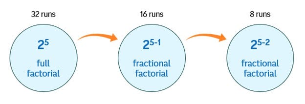

25の完全実施要因計画を想像してみてください。ここでは、各因子を2つの水準、-1と+1で実施できます。この計画には32の処理があります。25–1の計画では、完全な25の計画が一度半分に分割され、32回の実験ではなく16回の実験となります。実験をもう一度半分に分割すると、25–2 設計になり、8回の実験が必要となります。
この25–2計画では、5つの因子と、可能な2つの2因子の交互作用をわずか8回の実験で調べることができます。
