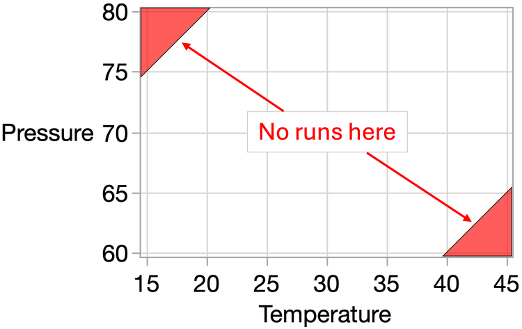

この実験を設計する際には、2つの複雑な問題に直面します。まず、リソースの制約により、実験回数は15回に制限され、因子空間の768の組み合わせのうち2%未満しかカバーできません。この疎(スパース)な計画では、各因子の主効果を評価するほかに、1つ以上の連続因子の効果における2次曲率の可能性を考慮する必要があります。そのためには、少なくとも1つの中心点(すべての連続因子の中間値での実験)が必要です。次に、高い 圧力 を維持しながら低い 温度 で実施することとその逆は実現不可能であることがわかっているため、因子空間のこれらの領域での実験を回避するように設計に制約を加える必要があります。この制約は以下にグラフで示されており、赤い領域は避けるべき因子空間の部分を表しています。

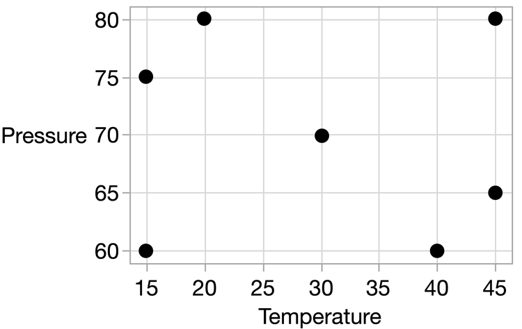

この計画がこれまでに見たどの古典的なスクリーニング計画とも異なっていることに気付かれるでしょう。圧力と 温度 はいずれも、2水準または3水準ではなく、5つの水準で測定されます。また、中心点が 圧力 と 温度 の範囲の中間値(つまり、圧力は69.9、温度は30.1)に近い位置で測定されているものの、正確に中間値ではないことにも気づきます。これは、計画アルゴリズムが 圧力 と 温度 の制約を遵守しながら、分析段階で正確なパラメータ推定を目指して、統計的に最適な設計を見つけた結果です。また、圧力と 温度 のグラフの左上または右下の隅に実験点がないため、制約が確かに守られていることもわかります。代わりに、アルゴリズムは、制約で許可されている範囲で、それらの領域にできるだけ近い点を配置します。

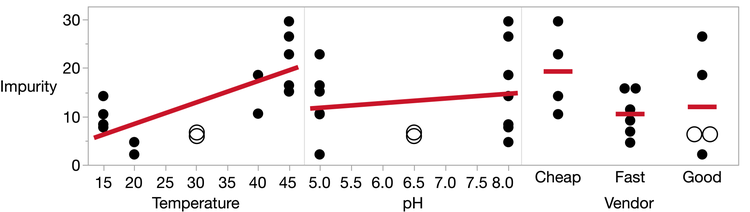

次に、明らかにした効果の性質を理解するためにグラフを作成します。グラフは、温度と pH の両方の効果が正の方向であり、その範囲全体で 温度 の効果がより大きいことを示しています。また、ベンダーの効果には明確なパターンが見られ、「安価(Cheap)」は「高速(Fast)」や「良好(Good)」よりも不純物レベルが著しく高いことがわかります。また、2つの中心点(白丸で表示)が 温度 と pH の影響を示す線よりもかなり下にあることに気づきます。これは少なくとも1つの連続因子における2次曲率を示唆していますが、中心点ではどの因子が原因であるかを特定することはできません。
最後に、あてはまりの悪さ (LOF) 検定を用いて、モデルが2次曲線のような効果を欠いているかどうかを検定します。この検定では計画に少なくとも1回の反復が必要であり、賢明にも、アルゴリズム型計画に反復を含めるように指定しています。検定のp値は 0.05未満なので、モデルに何らかの効果が欠けていると結論付けられます。これはグラフの曲線の視覚的評価と一致しています。あなたは、特定した3つの有意な因子を対象に、新しい実験で計画を拡張して、2つ連続因子の2次曲率と、3つの因子間のすべての2因子交互作用を推定できる応答曲面計画を生成することを決定します。
