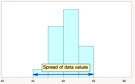

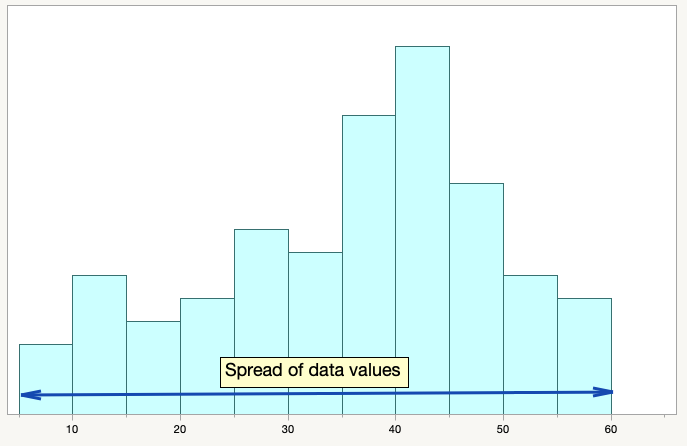

標準偏差は、一連のデータの広がりを表します。
一連のデータ値があり、それを以下のグラフのようにプロットするとします。横軸はデータ値を示します。縦軸は各データ値の頻度を示します。統計用語では、これはデータ値のヒストグラム、または分布です。標準偏差は、データの広がり、または幅を推定する単一の数値です。
図1:広がりの大きいデータ値のヒストグラム
図2:広がりの小さいデータ値のヒストグラム

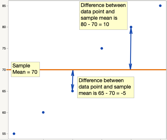

下の図3は、標準偏差がデータ値の広がりの推定値となる様子を示しています。中央の線は、前の例の6つの心拍数データ値の標本平均(70)を示しています。2つの値(65と80)については、プロットは平均からの差の計算を強調表示しています。
データ値が平均より低い場合は差が負になり、データ値が平均より大きい場合は正になることがわかります。差を2乗すると、正の差と負の差が相殺されて、なくなります。
すべての差の2乗を合計すると、各データ値と平均の間の広がりの組み合わせを取得できます。合計が小さいほど、データ値の広がりが小さいことを示し、合計が大きいほど、データ値の広がりが大きいことを意味します。
図3:2つのデータポイントの標本平均からの差

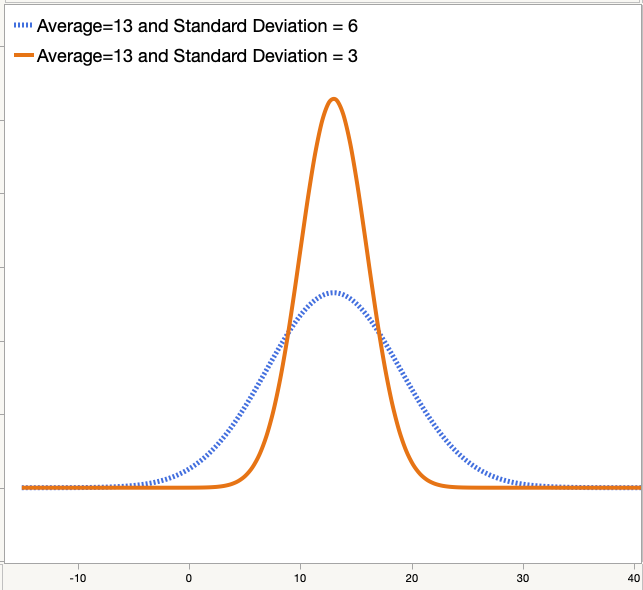

ほとんどの場合で平均と標準偏差の両方を報告します。これは標準偏差の文脈を理解するのに役立ちます。
標準偏差が小さいほど、より多くのデータ値が標本平均に近いことを意味します。標準偏差が大きいほど、データ値がより広範に広がり、一部の値は標本平均から離れていることがわかります。
たとえば、下の図4では、データの標本平均が13であるとします。オレンジ色の実線で示されている標本標準偏差が3の場合、データの多くが標本平均に近いことがわかります。青色の点線で示されている標本標準偏差が6の場合、データはより広範囲に広がっています。一部の値は標本平均から遠く離れています。
図4:標準偏差が大きいほど、データは平均から広がっていることを示し、標準偏差が小さいほど、データは平均に近いことを示します。

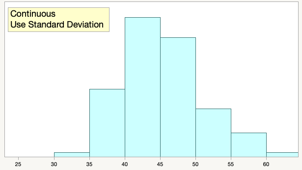

連続データ: 適している
標準偏差は、連続データに適しています。このデータは、多くの可能な値を持つスケールで測定されます。連続データの例は次のとおりです。
これらすべての例で、標準偏差を計算することに意味があります。
図5:連続データで標準偏差を使用

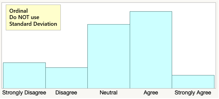

順序データまたは名義データ:適していない
ここで定義されているように、標準偏差は順序データまたは名義データに適していません。このデータは、いくつかの可能な値を持つスケールのみで測定されます。順序データ値または名義データ値のセットの広がりを推定するためには、別の統計量があります。
順序データは通常、特定の順序でグループに分けられます。たとえば、「まったくそう思わない」から「非常にそう思う」までのスケールで意見を述べるように求められる調査では、回答は順序データとなります。以下の図6を参照してください。

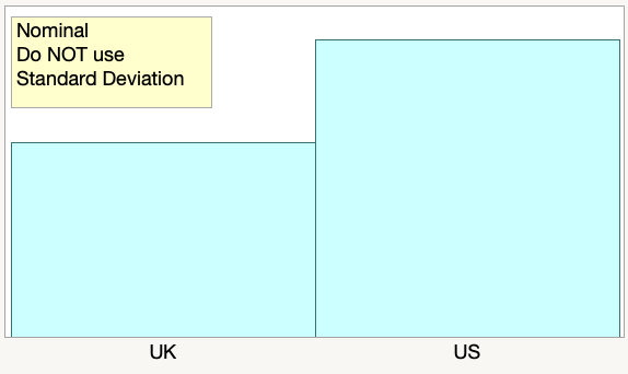

名義データでも、標本はグループに分けられますが、特定の順序はありません。たとえば、生物学的性別と居住国は名義データです(図7)。標本では男性をM、女性をFとしたり、0と1を使ったりできます。居住国に関しては、国の略語を使用することも、数字を使用して国名をコーディングすることもできます。このデータに数値を使用すると、標本標準偏差を計算できますが、意味のある解釈にはなりません。
図6:順序データで標準偏差を使用しないでください。
図7:名義データで標準偏差を使用しないでください。
