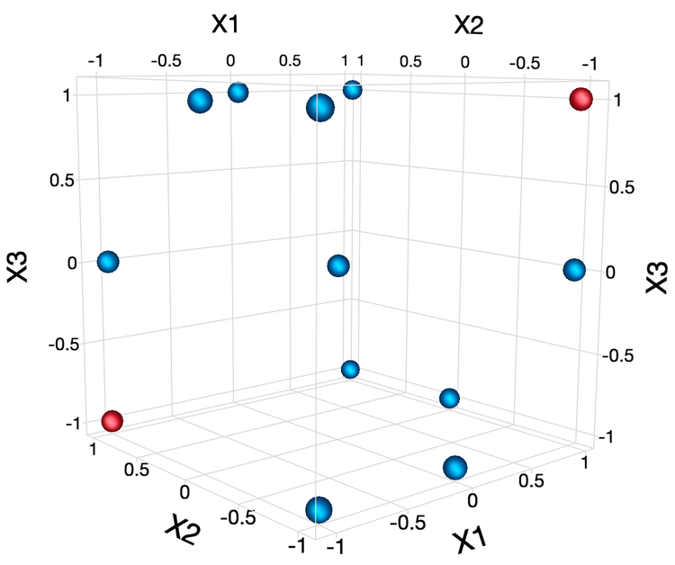

처음 세 요인을 기준으로 설계를 시각화하면 DSD의 구조를 더욱 명확히 이해할 수 있습니다. 중앙점을 제외한 모든 점에는 큐브를 기준으로 “거울 대칭” 위치에 있는 폴드오버 점이 존재함을 확인할 수 있습니다. 이 설계는 요인 공간의 가장자리에 중간점을 포함하며, 중앙점을 포함할 경우 각 요인은 총 세 번 중간 수준에서 측정됩니다.

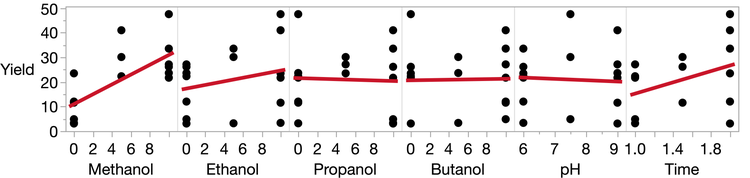

각 요인의 주효과를 시각화하면 메탄올 과 시간 이 수율에 강한 긍정적인 영향을 미치며, 에탄올 도 긍정적인 영향을 미칩니다. 주효과와 요인으로 PH 의 선이 평평하게 나타나며, 이러한 요인에 대한 주효과가 미미함을 시사합니다. 주효과만을 고려한 다중 회귀 모형은 메탄올, 에탄올, 시간 의 주효과가 활성적임을 확인합니다. DSD를 사용했기 때문에 주효과 추정치가 아직 조사하지 않은 활성 2인자 상호작용에 의해 편향되지 않는다는 것을 알 수 있습니다. 메탄올, 에탄올, 시간을 활성 요인으로 선택해 분석을 진행하기로 결정합니다.

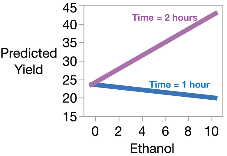

6-요인 DSD를 사용했고 세 가지 활성 요인만 식별했으므로, 설계에 실행을 추가하지 않고도 완전 2차 모형을 적합할 수 있습니다. 변수 선택 방법 과 다중 회귀를 이용하여 최적화하는 데 사용될 최종 모형에 도달합니다. 모델 분석 결과, 메탄올의 효과는 2차 곡률을 보이며, 에탄올과 시간 사이에는 이요인 상호작용이 존재함을 보여줍니다. 즉, 시간이 짧을 때는 에탄올의 효과가 미미하지만, 시간이 길어질수록 강한 양의 효과를 나타냅니다.

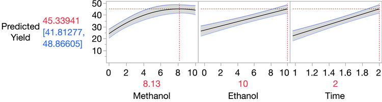

최종 모델을 사용해 평균 수율 45.34 mg을 생성할 것으로 예측되는 다음의 최적 요인 설정을 도출했습니다.
- 메탄올 = 8.13 mL
- 에탄올 = 10 mL
- 시간 = 2시간
