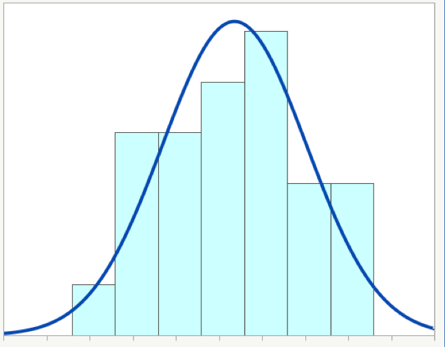

아래 그림 1은 이론적 정규 분포(파란색 곡선)와 함께 일련의 표본 데이터 값에 대한 히스토그램을 보여줍니다. 히스토그램은 데이터 값의 빈도를 보여주는 일종의 막대 차트입니다. 데이터가 곡선과 정확히 일치하지 않는 것을 확인할 수 있는데, 이는 흔한 일입니다. 실제로 이론적 정규 분포와 정확히 일치하는 데이터를 보면 여러 질문을 해야 합니다. 실제 데이터가 분포와 정확히 일치하는 경우는 거의 없습니다.

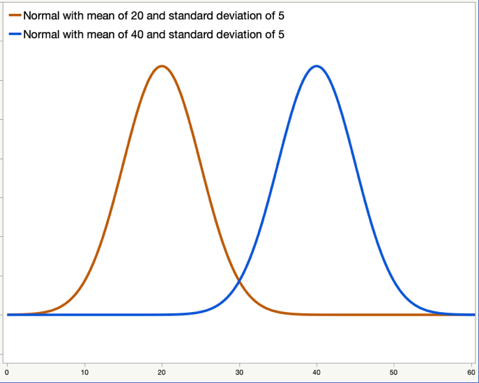

그림 3 역시 표준편차가 5인 두 개의 정규 분포를 나타냅니다. 주황색으로 표시된 왼쪽 정규 분포의 평균은 20이고 파란색으로 표시된 오른쪽 정규 분포의 평균은 40입니다.

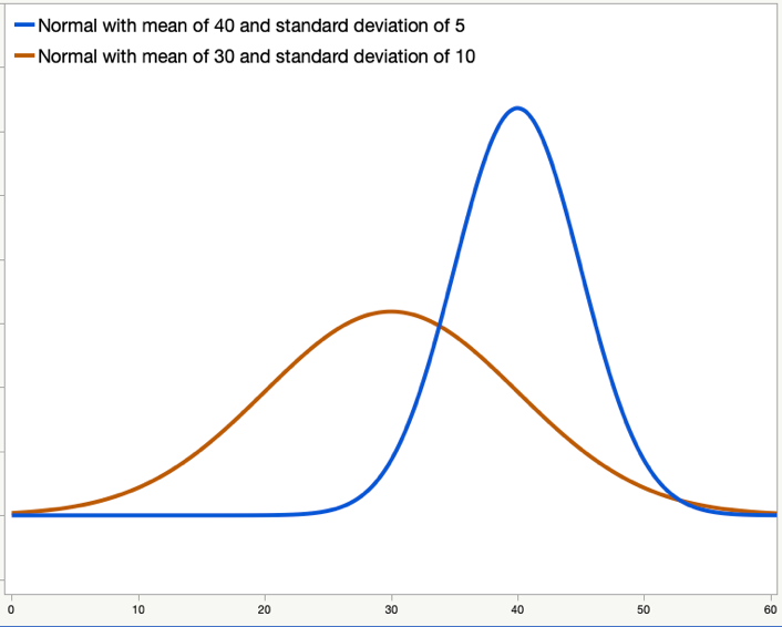

그림 4도 두 개의 정규 분포를 나타냅니다. 주황색으로 표시된 분포의 평균은 30이고 표준편차는 10입니다. 파란색 분포의 평균은 40이고 표준편차는 5입니다.

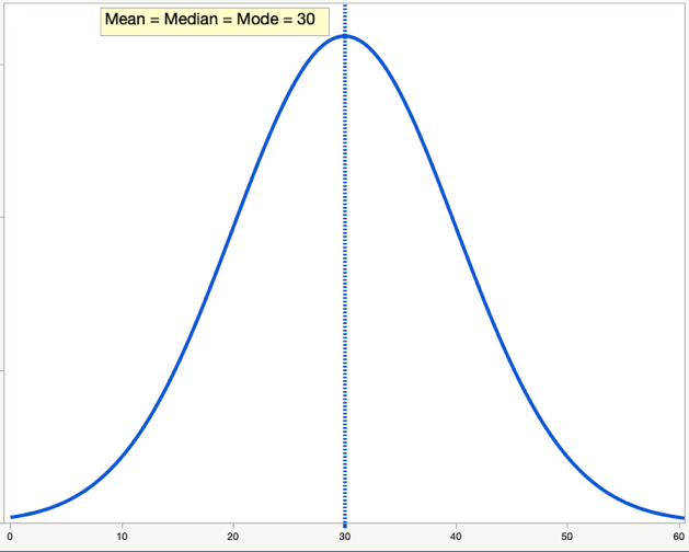

2. 평균 = 중앙값 = 최빈값
평균, 중앙값 및 최빈값은 데이터 값 집합의 중심을 측정하는 세 가지 방법입니다. 실제 정규 분포의 경우 이 세 가지는 동일합니다. 실제로 데이터는 정규에 가까울 수 있습니다. 평균, 중앙값과 최빈값은 서로 매우 가깝지만 동일하지는 않습니다.

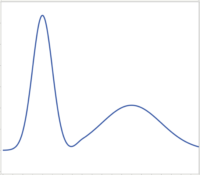

그림 6은 정규 분포가 아닌 분포를 나타냅니다. 여기에는 돌출점이 한 개가 아니라 두 개 있습니다. 돌출점이 두 개 있는 분포는 데이터에 서로 다른 그룹이 섞여 있음을 나타낼 수 있습니다. 예를 들어, 심박수는 일반적으로 정규 분포를 따릅니다. 하지만 여러분이 모르는 사이에 데이터에 운동선수와 활동적이지 않은 사람이라는 두 그룹의 안정시 심박수가 포함되었다고 가정해 보겠습니다. 이 경우 아래와 같은 양봉형 분포가 나타날 수 있습니다.

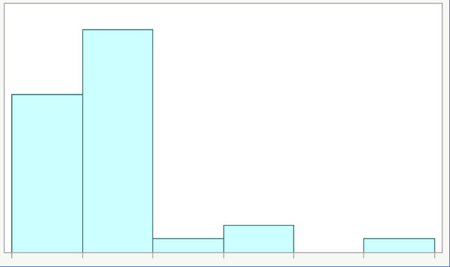

위에서 언급했듯이 히스토그램은 연속형 변수를 나타내는 특수한 유형의 빈도 막대 차트입니다. 이 차트는 데이터가 일반적인 종형 곡선을 따르는지 여부를 확인하는 데 도움이 됩니다. 일부 소프트웨어 패키지에서는 시각적 비교를 위해 히스토그램에 정규 곡선을 추가할 수도 있습니다.
그림 7은 정규 분포를 따르지 않은 데이터에 대한 히스토그램의 예를 나타냅니다.
정규성을 시각적으로 확인하기 위해 히스토그램을 볼 때 차트에서 다음을 살펴보세요.
- 극단값이 있는지 여부
- 양쪽이 거의 같은 대칭형 곡선을 따르는지 여부
- 종 모양인지 여부
보시다시피 그림 7의 차트는 극단값이 있고, 대칭이 아니며 종 모양도 아닙니다.

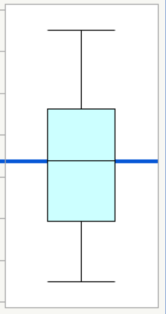

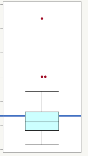

상자 그림 사용
정규 분포의 상자 그림은 평균이 중앙값과 동일하다는 것을 보여줍니다. 또한 이 그림은 데이터에 극단값이 없음을 나타냅니다. 데이터는 대칭형입니다.
아래 그림 8과 9의 두 상자 그림을 살펴보세요. 그림 8의 데이터는 거의 정규 분포를 따릅니다. 그림 9의 데이터는 정규 분포를 따르지 않습니다.
정규성을 시각적으로 확인하기 위해 상자 그림을 볼 때 그림에 다음이 나타나는지 확인하세요.
- 극단값 여부. 그림 9의 비정규 분포를 나타내는 그림은 3개의 이상치를 빨간색 점으로 보여줍니다. 그림 8의 정규에 가까운 분포를 나타내는 그림은 이상치를 보여주지 않습니다.
- 대칭형 여부. 정규에 가까운 분포를 나타내는 그림(그림 8)은 대칭형이지만, 비정규 분포를 나타내는 그림(그림 9)은 그렇지 않습니다.
- 평균과 중앙값이 거의 동일합니다. 이 상자 그림에서 상자의 검은색 가로 중심선은 중앙값이며, 파란색 선은 평균입니다. 그림 8의 정규 분포에 가까운 분포의 경우, 평균을 나타내는 파란색 선은 상자 가운데의 중앙값을 나타내는 선과 거의 동일합니다.

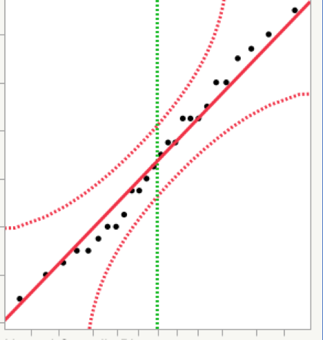

정규 분위수 그림 사용
정규 분위수 그림은 정규 분포를 종형 곡선이 아닌 직선으로 표시합니다. 정규 데이터의 경우 데이터 값이 직선에 가까워집니다. 비정규 데이터의 경우 데이터 값이 직선을 벗어납니다. 그림의 데이터 패턴은 데이터가 정규 분포를 따르지 않는 이유를 이해하는 데 도움이 될 수 있습니다.
그림 10은 정규 분포에서 가져온 데이터에 대한 정규 분위수 그림을 나타냅니다. 대다수의 데이터 값이 빨간색 실선 근처에 있는 것을 확인할 수 있습니다. 또한 데이터 값도 모두 빨간색 점선 신뢰 경계 내에 있습니다.

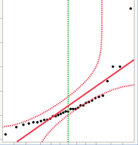

그림 11은 정규 분포를 따르지 않는 데이터를 나타냅니다. 데이터 값 중 일부는 빨간색 실선 근처에 있지만 대부분은 그렇지 않습니다. 일부 데이터 값은 빨간색 점선으로 표시된 신뢰도 경계 밖에 있습니다. 오른쪽 상단에는 극단값도 몇 개 있습니다.
