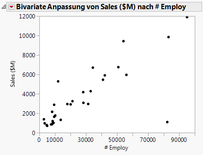

Zuerst erstellen Sie ein Streudiagramm, um die Beziehung zwischen der Anzahl von Mitarbeitern und dem Umsatz zu ermitteln. Dieses Streudiagramm wurde in Streudiagramm erstellen im Kapitel Visualisieren Ihrer Daten erstellt. Nachdem ein Ausreißer (ein Unternehmen mit deutlich mehr Mitarbeitern und höheren Umsätzen) ausgeblendet und ausgeschlossen wurde, zeigt das Diagramm in Streudiagramm von Sales ($M) gegen # Employ das Ergebnis.
Um den Umsatz aus der Anzahl der Mitarbeiter zu prognostizieren, passen Sie ein Regressionsmodell an. Im roten Dreiecksmenü für Bivariate Anpassung wählen Sie Gerade anpassen aus. Eine Regressionslinie wird dem Streudiagramm hinzugefügt und Berichte werden in das Berichtsfenster eingefügt.
