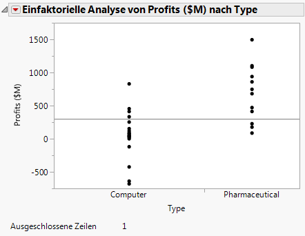

Abbildung 5.15 Gewinne nach Unternehmenstyp
Wählen Sie Zeilen > Ausschließen/Einschließen. Der Datenpunkt ist in den Berechnungen nicht mehr enthalten.
Um das Diagramm ohne Ausreißer neu zu erstellen, wählen Sie im roten Dreiecksmenü für die einfaktorielle Analyse den Befehl Wiederholen > Analyse wiederholen. Sie können das Original-Streudiagramm-Fenster schließen.
Abbildung 5.16 Aktualisiertes Diagramm

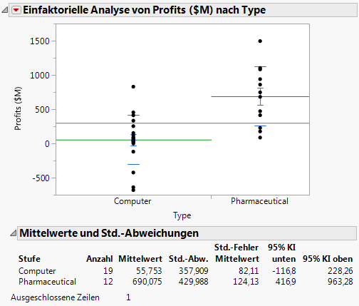

Anzeigeoptionen > Mittelwertlinie. Damit werden dem Streudiagramm Mittelwertlinien hinzugefügt.
Mittelwerte und Standardabweichung. Damit wird ein Bericht angezeigt, der Durchschnittswerte und Standardabweichungen enthält.
Abbildung 5.17 Mittelwertlinien und Bericht
