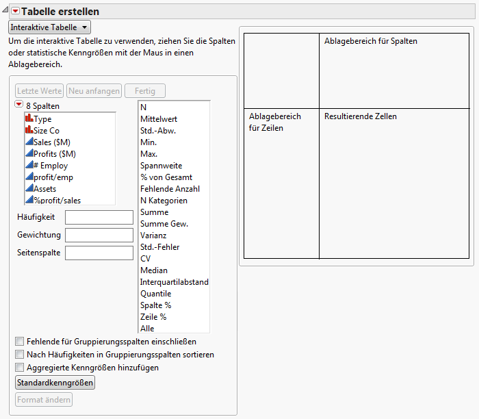

Abbildung 3.20 Tabellenerstellungs-Arbeitsbereich

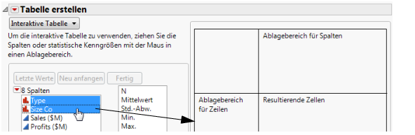

Ziehen Sie sie in den Ablagebereich für Zeilen.
Abbildung 3.21 Ziehen der Spalten in den Zeilenbereich

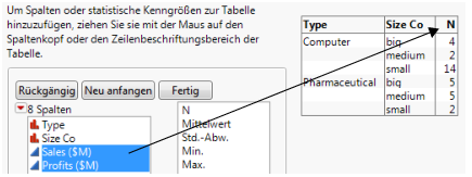

6.
Abbildung 3.23 Hinzufügen von Umsätzen und Gewinnen
Die Tabelle zeigt nun die Summe für den Umsatz Sales ($M) und die Summe für den Gewinn Profits ($M) pro Gruppe an.
Abbildung 3.24 Tabelle der Summen

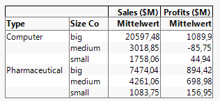

7.
Im letzten Schritt werden die Summen in Mittelwerte geändert. Klicken Sie mit der rechten Maustaste auf Summe (eine der beiden Spaltenüberschriften) und wählen Sie Kenngrößen > Mittelwert.
Abbildung 3.25 Fertige Tabelle
