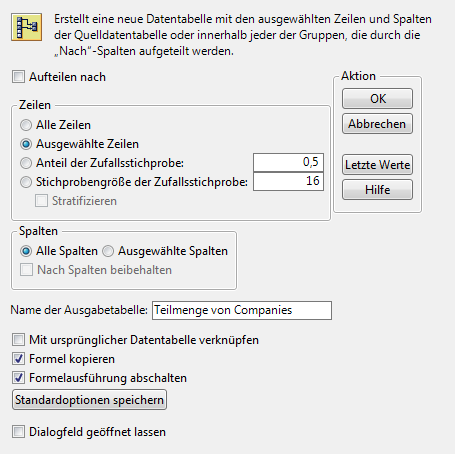

Wählen Sie Tabellen > Teilmenge, um das Teilmengenfenster zu starten.
Abbildung 3.26 Teilmengenfenster
8.
Wählen Sie Ausgewählte Spalten, um nur aus den ausgewählten Spalten eine Teilmenge zu erstellen. Sie können auch Ihre Teilmengentabelle durch die Auswahl zusätzlicher Optionen anpassen.
9.
Klicken Sie auf OK.
Die resultierende Teilmengen-Datentabelle hat sieben Zeilen und drei Spalten. Ausführliche Informationen zum Befehl „Teilmenge“ finden Sie im Kapitel Reshape Data im Buch Arbeit mit JMP.
