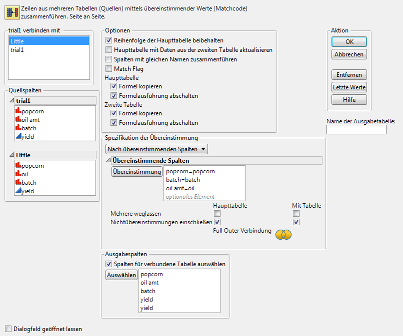

Klicken Sie auf Trial1.jmp, um sie zur aktiven Datentabelle zu machen
Wählen Sie Tabellen > Horizontal verbinden.
5.
6.
7.
8.
Wählen Sie für beide Tabellen Nichtübereinstimmungen einschließen.
9.
Um doppelte Spalten zu vermeiden, wählen Sie die Option Spalten für verbundene Tabelle auswählen.
10.
11.
Abbildung 3.27 Ausgefülltes Verbindungsfenster
12.
Klicken Sie auf OK.

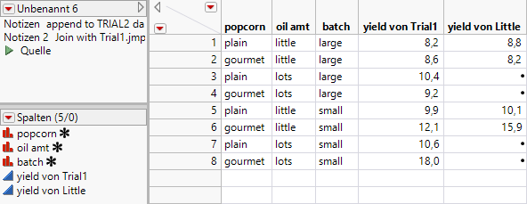

Abbildung 3.28 Verbundene Tabelle
