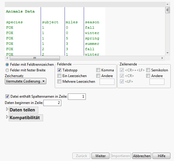

Eine Möglichkeit, eine Textdatei zu importieren, ist das Datenformat von JMP bestimmen zu lassen und die Daten in eine Datentabelle zu positionieren. Diese Methode verwendet die in „Einstellungen“ festgelegten Werte. Weitere Informationen zum Einrichten von Voreinstellungen für den Textimport finden Sie im Kapitel JMP Preferences im Buch Arbeit mit JMP.
Wählen Sie Datei > Öffnen.
Navigieren Sie zum Ordner Samples/Import Data.
Wählen Sie Animals_line3.txt.
Wählen Sie unten im Fenster „Öffnen“ Daten mit Vorschau.
5.
Klicken Sie auf Öffnen.
Abbildung 3.2 Erstes Vorschaufenster
6.
Geben Sie im Feld Datei enthält Spaltennamen in Zeile den Wert 3 ein.
7.
Geben Sie im Feld Daten beginnen in Zeile den Wert 4 ein.
8.
Klicken Sie auf Weiter.
9.
Klicken Sie auf Importieren.
Die neue Datentabelle enthält die Spalten species, subject, miles und season. Die Spalten species und season sind Zeichendaten. Die Spalten subject und miles sind stetige numerische Daten.
