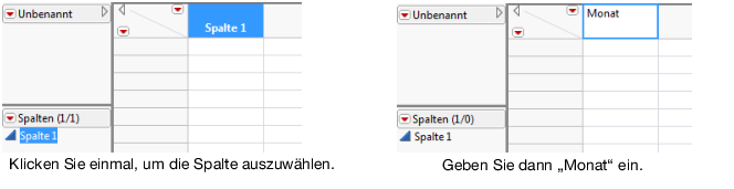

Abbildung 3.3 Eingeben eines Spaltennamens

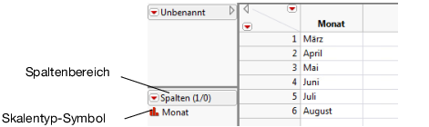

Geben Sie die Angabe Monat ein, indem Sie in eine Zelle klicken und das Wort eintippen.
Abbildung 3.4 Erstellte Spalte Monat
Betrachten Sie im Spaltenbereich das Skalentyp-Symbol links vom Spaltennamen. Es wurde geändert, um anzuzeigen, dass Monat nun nominal ist (zuvor war der Skalentyp stetig). Vergleichen Sie den Skalentyp für „Spalte 1“ in Eingeben eines Spaltennamens mit dem Skalentyp für „Monat“ in Erstellte Spalte Monat. Dieser Unterschied ist wichtig und wird in Spalteninformationen anzeigen oder ändern erläutert.

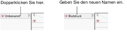

Abbildung 3.5 Ändern des Namens der Datentabelle
