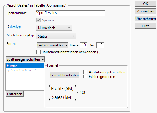

Um Spalteneigenschaften anzuzeigen oder zu ändern, doppelklicken Sie auf die Spaltenüberschrift. Sie können auch mit der rechten Maustaste auf die Spaltenüberschrift klicken und Spalteninfo auswählen. Das Fenster „Spalteninfo“ wird angezeigt.
Abbildung 3.11 Fenster „Spalteninfo“
Numerisch zeigt an, dass die Spaltenwerte Zahlen sind.
Zeichen gibt die Spaltenwerte als nicht-numerisch an, beispielsweise Buchstaben oder Symbole.
Zeileneigenschaften gibt die Spaltenwerte als Zeileneigenschaft an. Hierbei handelt es sich um eine erweiterte Funktion. Lesen Sie hierzu das Kapitel The Column Info Window im Buch Arbeit mit JMP.
Stetige Werte sind nur numerisch.
Ordinale Werte sind numerisch oder Buchstaben und sind geordnet.
Nominale Werte sind Ziffern oder Buchstaben, aber nicht geordnet.
Bestes lässt JMP das beste Anzeigeformat auswählen.
Festkomma-Dez. legt die Anzahl der angezeigten Dezimalstellen fest.
Datum legt die Syntax für Datumswerte fest.
Uhrzeit legt die Syntax für Zeitwerte fest.
Währung legt den Typ der Währung und der Dezimalpunkte fest, die für Währungswerte verwendet werden.
Legen Sie spezielle Spalteneigenschaften fest, wie z. B. Formeln, Hinweise und Wertereihenfolgen. Lesen Sie hierzu das Kapitel zum Fenster „Spalteninfo“ im Buch Arbeit mit JMP.
